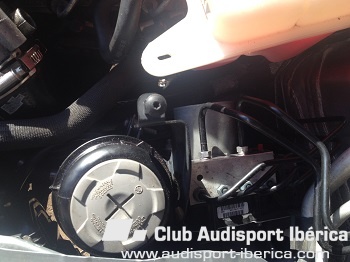

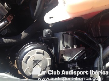

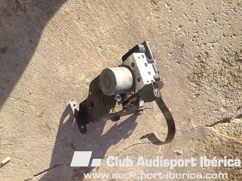

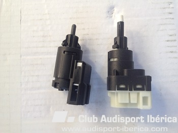

pepelargo Publicado 29 de Enero del 2015 Autor Denunciar Publicado 29 de Enero del 2015 Después de dos semana he podido dedicar dos días al coche. Lo primero fue cambiar la centralita del ABS y después el interruptor del pedal del freno. Mirando por el foro encontré un excelente brico sobre cómo instalar bien ese interruptor que se rompe con facilidad en su instalación. En las fotos la centralita del ABS sin instalar, otra con ella ya instalada y otra con los interruptores del pedal de freno, el de la izquierda el estropeado y el de la derecha el nuevo. Responder

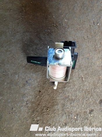

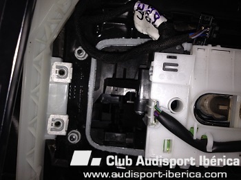

pepelargo Publicado 29 de Enero del 2015 Autor Denunciar Publicado 29 de Enero del 2015 (editado) Pero lo que me preocupaba mucho era que la palanca selectora de velocidades estaba bloqueada en "P" y ni apretando el electroimán conseguía desbloquearla, algo que no entendía. Desmonté toda la consola central y como la palanca estaba en "P" tuve que quitar el pomo para poder sacar la consola. Con mucho cuidado saqué el electroimán y no conseguía ver nada raro. Desmonté todo le mando del cambio del coche inundado pero no encontraba respuesta a lo que pasaba. Entre mi amigo Fali y yo vimos que existía allí un tornillo, aparentemente bien instalado pero que estaba flojo. La posición para apretarlo era muy difícil, pero nos dimos cuenta que ese tornillo no era de allí. Se abría caído cuando se quitó el mando del cambio o cuando se instaló de nuevo y se situó en una posición que parecía que era de allí. Con un imán lo pudimos sacar y la palanca se desbloqueó, pero al volver a instalar el electroimán lo rompí, me he de gastar unos 60,00€ en otro nuevo. Pero fue un enorme alivio poder desbloquear la palanca y la causa del problema era un put* tornillo perdido. Fotos del electroimán y de la zona donde estaba el tornillito de las narices Editado 29 de Enero del 2015 por pepelargo Responder

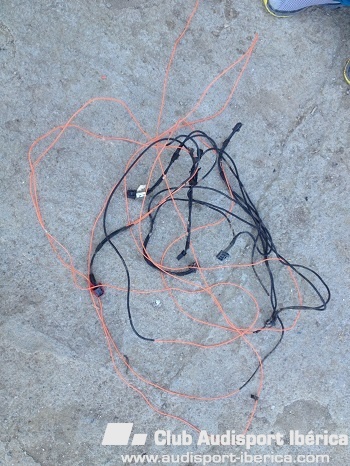

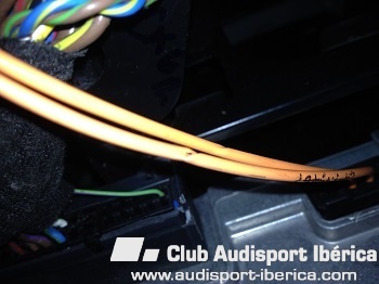

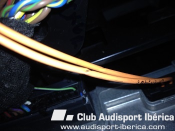

pepelargo Publicado 29 de Enero del 2015 Autor Denunciar Publicado 29 de Enero del 2015 El coche accidentado recibió el impacto más fuerte en la parte trasera izquierda, los cables parecía poco afectados allí, pero he descubierto que los de fibra óptica están dañados. El daño está muy cerca del conector y no sé si cuando el coche esté funcionado lo lleve para que lo reparen en la AUDI o instalarle la fibra óptica l¡del inundado, que he conseguido sacarla de todo los mazos de cables. En las fotos el cable dañado y los cables del inundado. Responder

POR FIN ES VIERNES Publicado 29 de Enero del 2015 Denunciar Publicado 29 de Enero del 2015 Yo trataría de poner los cables de fibra del inundado, al fin y al cabo son cables a los que el agua o la humedad no les afecta. Supongo que una vez que puedas circular con él ya te lo llevarás a Sevilla, para terminar allí los últimos detalles ¿no? Ánimo y un saludo. Responder
