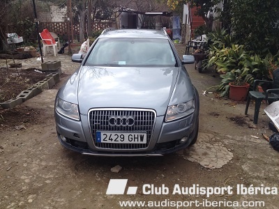

pepelargo Publicado 4 de Febrero del 2015 Autor Denunciar Publicado 4 de Febrero del 2015 (editado) Gracias por vuestras muestras de apoyo. El coche ya rueda. Tiene fallos electrónicos que, espero, poder ir solventando. Como os dije, el cable de fibra óptica está dañado y en AUDI lo arreglarán, es una avería ligera. He de resolver los dos asuntos prioritarios para pasar la ITV, uno es lo que tiene que ver con los ABS (entre otras cosas, voy a desmontar los captadores de las ruedas y limpiar sus sgujeros, seguro que estarán llenos de barro seco que no les dejará funcionar bien. Otro problema son los AIR BAGS. Pongo la lectura del VAG-COM Editado 4 de Febrero del 2015 por pepelargo Responder
pepelargo Publicado 4 de Febrero del 2015 Autor Denunciar Publicado 4 de Febrero del 2015 Es un coche muy bonito. He dado con él un paseo por unos caminos y es muy cómodo. La suspensión es estupenda. Responder
Dr. West Publicado 4 de Febrero del 2015 Denunciar Publicado 4 de Febrero del 2015 Muy guapo Pepe, te lo has currado pero que muy bien!!! ... Responder
pepelargo Publicado 4 de Febrero del 2015 Autor Denunciar Publicado 4 de Febrero del 2015 En las averías del VAG-COM hay carias cosas que tienen que ver con lámparas y cables sin conectar. Hay dos cosas que, como he dicho, son prioritarias y otras dos que son importantes sin ser perentorias. Os ruego una mano para ellas. En el ABS sale fallo en el captador de la rueda delantera derecha (sacaré los cuatroo y limpiaré bien sus alojamientos), sale otro que tiene que ver con el "steeringo angle sensor", que creo que va en el volante. En tres de los AIR BAGS dice : "001 - Upper Limit Exceeded - MIL ON" Que no se´, de momento, qué significa. Estos dos apartados son esenciales para pasar la ITV. Os ruego ayuda. Tuesday,03,February,2015,20:35:36:65217 VCDS -- Windows Based VAG/VAS Emulator VCDS Version: 12.12.0.0 Data version: 20130910 VIN: WAUZZZ4F07N104370 License Plate: Mileage: 190580km-118420mi Repair Order: Chassis Type: 4F (4L0) Scan: 01 02 03 05 06 07 08 09 0E 15 16 17 19 34 36 42 46 47 4F 52 53 55 56 61 62 69 6D 72 76 VIN: WAUZZZ4F07N104370 Mileage: 190580km/118420miles 00-Steering Angle Sensor -- Status: OK 0000 01-Engine -- Status: Malfunction 0010 02-Auto Trans -- Status: Malfunction 0010 03-ABS Brakes -- Status: Malfunction 0010 05-Acc/Start Auth. -- Status: Malfunction 0010 06-Seat Mem. Pass -- Status: OK 0000 07-Control Head -- Status: Cannot be reached 1100 08-Auto HVAC -- Status: Malfunction 0010 09-Cent. Elect. -- Status: Malfunction 0010 0E-Media Player 1 -- Status: Cannot be reached 1100 15-Airbags -- Status: Malfunction 0010 16-Steering wheel -- Status: OK 0000 17-Instruments -- Status: OK 0000 19-CAN Gateway -- Status: OK 0000 34-Level Control -- Status: Malfunction 0010 36-Seat Mem. Drvr -- Status: OK 0000 42-Door Elect, Driver -- Status: OK 0000 46-Central Conv. -- Status: Malfunction 0010 47-Sound System -- Status: Cannot be reached 1100 4F-Centr. Electr. II -- Status: OK 0000 52-Door Elect, Pass. -- Status: OK 0000 53-Parking Brake -- Status: OK 0000 55-Xenon Range -- Status: OK 0000 56-Radio -- Status: Cannot be reached 1100 61-Battery Regul. -- Status: OK 0000 62-Door, Rear Left -- Status: OK 0000 69-Trailer -- Status: OK 0000 6D-Trunk Elect. -- Status: OK 0000 72-Door, Rear Right -- Status: OK 0000 76-Park Assist -- Status: OK 0000 ------------------------------------------------------------------------------- Address 01: Engine Labels: Redir Fail! Part No SW: 4F0 910 402 A HW: 4F0 907 401 C Component: 3.0L V6TDI G000AG 0030 Revision: --H03--- Serial number: Coding: 0011372 Shop #: WSC 02334 785 00200 VCID: 1B3FCF2CDA5B01C6611-804E 3 Faults Found: 013128 - Control Circuit for Controller for Turbocharger 1 (J724) P3348 - 004 - Electrical Malfunction Freeze Frame: Fault Status: 01100100 Fault Priority: 0 Fault Frequency: 1 Reset counter: 255 Mileage: 190588 km Time Indication: 0 Date: 2006.05.10 Time: 19:39:27 Freeze Frame: RPM: 798 /min Torque: 62.4 Nm Speed: 0.0 km/h Temperature: 58.5°C Duty Cycle: 50.1 % Voltage: 13.98 V Duty Cycle: 12.6 % 004374 - Oxygen (Lambda) Sensor Heating; B1 S1 P1116 - 001 - Open Circuit - Intermittent Freeze Frame: Fault Status: 00100001 Fault Priority: 0 Fault Frequency: 41 Reset counter: 255 Mileage: 190588 km Time Indication: 0 Date: 2006.05.10 Time: 19:39:28 Freeze Frame: RPM: 798 /min Torque: 62.4 Nm Speed: 0.0 km/h Duty Cycle: 1.0 % Mass Air / Rev.: 470.0 mg/str (no units): 0.90 (no units): 0.0 005715 - Please check DTC Memory of ABS Controller P1653 - 002 - Freeze Frame: Fault Status: 01100010 Fault Priority: 0 Fault Frequency: 2 Reset counter: 255 Mileage: 190588 km Time Indication: 0 Date: 2006.05.10 Time: 19:39:28 Freeze Frame: RPM: 798 /min Torque: 62.4 Nm Speed: 0.0 km/h Duty Cycle: 1.0 % Voltage: 13.98 V Bin. Bits: 00001000 Torque: 210.6 Nm Readiness: 0 0 1 1 1 ------------------------------------------------------------------------------- Address 02: Auto Trans Labels: 09L-927-760.lbl Part No SW: 4F2 910 156 K HW: 09L 927 156 C Component: AG6 09L 3,0 TDI RdW 0040 Revision: --H01--- Serial number: 4269757 Coding: 0000001 Shop #: WSC 02325 785 00200 VCID: 2D5B11F4B4EFFF760F5-8078 3 Faults Found: 002345 - Gear Shift Lock Solenoid Control Circuit P0929 - 000 - Implausible Signal Freeze Frame: Fault Status: 01100000 Fault Priority: 0 Fault Frequency: 1 Reset counter: 255 Mileage: 190588 km Time Indication: 0 Date: 2006.05.10 Time: 19:40:22 Freeze Frame: RPM: 800 /min RPM: 800 /min RPM: 0 /min (no units): 30.0 (no units): 24.0 Temperature: 30.0°C T.B. Angle: 0.0° 006289 - Signal Line for Tiptronic P1891 - 000 - Implausible Signal Freeze Frame: Fault Status: 01100000 Fault Priority: 0 Fault Frequency: 1 Reset counter: 255 Mileage: 190588 km Time Indication: 0 Date: 2006.05.10 Time: 19:40:23 006288 - Signal Line for Tiptronic P1890 - 000 - Electrical Malfunction Freeze Frame: Fault Status: 01100000 Fault Priority: 0 Fault Frequency: 1 Reset counter: 255 Mileage: 190588 km Time Indication: 0 Date: 2006.05.10 Time: 19:40:23 ------------------------------------------------------------------------------- Address 03: ABS Brakes Labels: 4F0-910-517.lbl Part No SW: 4F0 910 517 AB HW: 4F0 614 517 R Component: ESP 8.0 quattro H05 0040 Revision: 00000000 Serial number: 00000000000000 Coding: 0000392 Shop #: WSC 02325 785 00200 VCID: 64CDB4D0A7A57E3E10B-8031 2 Faults Found: 00778 - Steering Angle Sensor (G85) 005 - No or Incorrect Basic Setting / Adaptation Freeze Frame: Fault Status: 01100101 Fault Priority: 2 Fault Frequency: 2 Reset counter: 144 Mileage: 190588 km Time Indication: 0 Date: 2006.05.10 Time: 19:41:14 Freeze Frame: Hex Value: 0x0000 Hex Value: 0x43A2 Hex Value: 0x001E Hex Value: 0x3EAE Hex Value: 0x00FF 00285 - ABS Wheel Speed Sensor; Front Right (G45) 012 - Electrical Fault in Circuit Freeze Frame: Fault Status: 01101100 Fault Priority: 2 Fault Frequency: 1 Reset counter: 144 Mileage: 190588 km Time Indication: 0 Date: 2006.05.10 Time: 19:41:34 Freeze Frame: Hex Value: 0x0000 Hex Value: 0x43A2 Hex Value: 0x0007 Hex Value: 0xB0AD Hex Value: 0x00FF ------------------------------------------------------------------------------- Address 05: Acc/Start Auth. Labels: 4F0-910-852.clb Part No SW: 4F0 910 852 A HW: 4F0 905 852 C Component: FBSAUDIC6 ELVSG H01 0030 Revision: 31050601 Serial number: 10601200642988 Coding: 0000131 Shop #: WSC 02323 785 00200 VCID: 244DF4D0E7253E3ED0B-8071 Subsystem 1 - Part No: 4F0 910 131 E Component: FBSAUDIC6 EZS H45 0080 Subsystem 2 - Part No: 4F0 910 220 D Component: FBSAUDIC6 IDG H01 0040 1 Fault Found: 00230 - Transmission Park Selector Switch (F305) 010 - Open or Short to Plus Freeze Frame: Fault Status: 01101010 Fault Priority: 2 Fault Frequency: 1 Reset counter: 144 Mileage: 190588 km Time Indication: 0 Date: 2006.05.10 Time: 19:45:49 ------------------------------------------------------------------------------- Address 06: Seat Mem. Pass Labels: None Part No SW: 4F0 910 760 HW: 4F0 959 760 Component: Sitzmemory BFS H04 0050 Revision: 00000000 Serial number: 00000000896400 Coding: 0070752 Shop #: WSC 02334 785 00200 VCID: E1C33DC438B7EB167BD-80B4 No fault code found. ------------------------------------------------------------------------------- Address 07: Control Head Cannot be reached ------------------------------------------------------------------------------- Address 08: Auto HVAC Labels: 4F0-910-043.lbl Part No SW: 4F0 910 043 A HW: 4F1 820 043 AG Component: KLIMABETAETIGUNGH30 0020 Revision: 00000052 Serial number: 00000030195733 Coding: 0000278 Shop #: WSC 02325 785 00200 VCID: 1C3DCC30DF5506FE68B-8049 7 Faults Found: 01853 - Heated Seat; Left Front (Z45) 011 - Open Circuit Freeze Frame: Fault Status: 01101011 Fault Priority: 3 Fault Frequency: 1 Reset counter: 144 Mileage: 190588 km Time Indication: 0 Date: 2006.05.10 Time: 19:45:49 Freeze Frame: Temperature: 10.0°C 01854 - Heated Seat; Front Right (Z46) 011 - Open Circuit Freeze Frame: Fault Status: 01101011 Fault Priority: 3 Fault Frequency: 1 Reset counter: 144 Mileage: 190588 km Time Indication: 0 Date: 2006.05.10 Time: 19:45:49 Freeze Frame: Temperature: 10.0°C 00797 - Sunlight Photo Sensor (G107) 009 - Open or Short to Ground Freeze Frame: Fault Status: 01101001 Fault Priority: 3 Fault Frequency: 1 Reset counter: 144 Mileage: 190588 km Time Indication: 0 Date: 2006.05.10 Time: 19:45:49 00797 - Sunlight Photo Sensor (G107) 009 - Open or Short to Ground Freeze Frame: Fault Status: 01101001 Fault Priority: 3 Fault Frequency: 1 Reset counter: 144 Mileage: 190588 km Time Indication: 0 Date: 2006.05.10 Time: 19:45:49 01857 - Air Outlet Sensor; Middle Left (G347) 010 - Open or Short to Plus Freeze Frame: Fault Status: 01101010 Fault Priority: 3 Fault Frequency: 1 Reset counter: 144 Mileage: 190588 km Time Indication: 0 Date: 2006.05.10 Time: 19:45:49 01858 - Air Outlet Sensor; Right Center (G348) 010 - Open or Short to Plus Freeze Frame: Fault Status: 01101010 Fault Priority: 3 Fault Frequency: 1 Reset counter: 144 Mileage: 190588 km Time Indication: 0 Date: 2006.05.10 Time: 19:45:49 02071 - Local Databus 012 - Electrical Fault in Circuit Freeze Frame: Fault Status: 01101100 Fault Priority: 3 Fault Frequency: 1 Reset counter: 144 Mileage: 190588 km Time Indication: 0 Date: 2006.05.10 Time: 19:45:49 ------------------------------------------------------------------------------- Address 09: Cent. Elect. Labels: 4F0-910-279.lbl Part No SW: 4F0 910 279 J HW: 4F0 907 279 A Component: ILM Fahrer H17 0240 Revision: 00000000 Serial number: 4F0907279 Coding: 0102121 Shop #: WSC 02335 785 00200 VCID: 30650880A3DD929E243-8065 Subsystem 1 - Part No: 4F1 910 113 C Labels: 1KX-955-119.CLB Component: Wischer AudiC6 H05 0210 Coding: 00064784 Shop #: WSC 02335 Subsystem 2 - Component: Fehler Lin-Slave 02 2 Faults Found: 01496 - Bulb for Fog-Lamps; Left (L22) 010 - Open or Short to Plus Freeze Frame: Fault Status: 01101010 Fault Priority: 2 Fault Frequency: 1 Reset counter: 145 Mileage: 190588 km Time Indication: 0 Date: 2006.05.10 Time: 19:45:00 01520 - Rain and Light Recognition Sensor (G397) 004 - No Signal/Communication Freeze Frame: Fault Status: 01100100 Fault Priority: 2 Fault Frequency: 1 Reset counter: 145 Mileage: 190588 km Time Indication: 0 Date: 2006.05.10 Time: 19:43:00 ------------------------------------------------------------------------------- Address 0E: Media Player 1 Cannot be reached ------------------------------------------------------------------------------- Address 15: Airbags Labels: 4F0-910-655-8R.lbl Part No SW: 4F0 910 655 E HW: 4F0 959 655 B Component: 42 AIRBAG AUDI8RH30 0280 Revision: 09H30000 Serial number: 0037LD0MLTYL Coding: 0013362 Shop #: WSC 02325 785 00200 VCID: 2953E5E48007E356E3D-807C Subsystem 1 - Serial number: 6332CSME15435936/ Subsystem 2 - Serial number: 6342CSME157834190 Subsystem 3 - Serial number: 6352QSME1F075339K Subsystem 4 - Serial number: 6362QSME1F574035I Subsystem 5 - Serial number: 63734SME1B303561V Subsystem 6 - Serial number: 63834SME1838185B4 3 Faults Found: 00589 - Airbag Igniter 1; Passenger Side (N131) 001 - Upper Limit Exceeded - MIL ON 01588 - Igniter for Head-Airbag; Drivers Side (N251) 001 - Upper Limit Exceeded - MIL ON 01587 - Igniter 2 for Airbag; Drivers Side (N250) 001 - Upper Limit Exceeded - MIL ON ------------------------------------------------------------------------------- Address 16: Steering wheel Labels: 4F0-910-549.lbl Part No SW: 4F0 910 549 HW: 4F0 953 549 A Component: Lenksäulenmodul H08 0230 Revision: 00H08000 Serial number: 90026063500684 Coding: 0012042 Shop #: WSC 02323 785 00200 VCID: E6C92ED8D1998C2E8EF-80B3 Subsystem 1 - Part No: XXXXXXXXXXX Component: Lenkradmodul H07 0090 No fault code found. ------------------------------------------------------------------------------- Address 17: Instruments Labels: 4F0-910-xxx-17.lbl Part No SW: 4F0 910 900 C HW: 4F0 920 901 C Component: KOMBIINSTR. M73 H12 0120 Revision: 00400000 Serial number: 58U71FDD6 Coding: 6185048 Shop #: WSC 11111 111 11111 VCID: 2045F8C0F33D221EB43-8075 No fault code found. ------------------------------------------------------------------------------- Address 19: CAN Gateway Labels: 4L0-910-468.lbl Part No SW: 4L0 910 468 HW: 4L0 907 468 Component: J533__Gateway H06 0040 Revision: 00H06000 Serial number: 0900B06C05841B Coding: F7D1BF7F300206 Shop #: WSC 32590 126 92545 VCID: ECDD5CF0CF75B67ED8B-80B9 No fault code found. ------------------------------------------------------------------------------- Address 34: Level Control Labels: None Part No SW: 4F0 910 553 A HW: 4F0 907 553 A Component: J197 LUFTFEDER H17 0060 Serial number: 00619002634700 Coding: 0000220 Shop #: WSC 02335 785 00200 VCID: 2241F2C8FD31300EA27-8077 1 Fault Found: 01316 - ABS Control Module 013 - Check DTC Memory - MIL ON Freeze Frame: Fault Status: 11101101 Fault Priority: 2 Fault Frequency: 2 Reset counter: 144 Mileage: 190588 km Time Indication: 0 Date: 2006.05.10 Time: 19:45:44 ------------------------------------------------------------------------------- Address 36: Seat Mem. Drvr Labels: None Part No SW: 4F0 910 760 HW: 4F0 959 760 Component: Sitzmemory FS H04 0050 Revision: 00000000 Serial number: 00000000896400 Coding: 0066658 Shop #: WSC 02334 785 00200 VCID: E1C33DC438B7EB167BD-80B4 No fault code found. ------------------------------------------------------------------------------- Address 42: Door Elect, Driver Labels: 4F0-910-793-42.lbl Part No SW: 4F0 910 793 E HW: 4F0 959 793 E Component: TSG FA H12 0170 Revision: 00000000 Serial number: H†2 Coding: 0001674 Shop #: WSC 02327 785 00200 VCID: 2C5D1CF08FF5F67E18B-8079 No fault code found. ------------------------------------------------------------------------------- Address 46: Central Conv. Labels: 4F0-910-289.lbl Part No SW: 4F0 910 289 B HW: 4F0 907 289 B Component: Komfortgeraet H22 0170 Revision: 01700022 Serial number: 01028346300000 Coding: 3277445 Shop #: WSC 02335 785 00200 VCID: 2953E5E48007E356E3D-807C 1 Fault Found: 01519 - Bulb for Back-Up Lights; Right (M17) 009 - Open or Short to Ground Freeze Frame: Fault Status: 01101001 Fault Priority: 3 Fault Frequency: 63 Reset counter: 144 Mileage: 190586 km Time Indication: 0 Date: 2014.06.12 Time: 14:28:18 ------------------------------------------------------------------------------- Address 47: Sound System Cannot be reached ------------------------------------------------------------------------------- Address 4F: Centr. Electr. II Labels: 4F0-910-280.lbl Part No SW: 4F0 910 280 HW: 4F0 907 280 Component: ILM Beifahrer H10 0080 Revision: Serial number: 00000000198300 Coding: 0001003 Shop #: WSC 02323 785 00200 VCID: DEB9063809C9D4EE46F-808B No fault code found. ------------------------------------------------------------------------------- Address 52: Door Elect, Pass. Labels: 4F0-910-793-52.lbl Part No SW: 4F0 910 793 E HW: 4F0 959 792 E Component: TSG BF H12 0170 Revision: 00000000 Serial number: …T( Coding: 0001674 Shop #: WSC 02327 785 00200 VCID: 2C5D1CF08FF5F67E18B-8079 No fault code found. ------------------------------------------------------------------------------- Address 53: Parking Brake Labels: 4F0-910-801.clb Part No SW: 4F0 910 801 C HW: 4F0 907 801 A Component: EPB CDEC0080 H04 0080 Revision: --H04--- Coding: 0000321 Shop #: WSC 00000 785 00200 VCID: 2045F8C0F33D221EB43-8075 No fault code found. ------------------------------------------------------------------------------- Address 55: Xenon Range Labels: 8P0-907-357.lbl Part No: 8P0 907 357 F Component: Dynamische LWR H02 0010 Revision: 00000001 Serial number: Coding: 0000004 Shop #: WSC 02325 785 00200 VCID: 3D7B21B4648F6FF6BF5-8068 No fault code found. ------------------------------------------------------------------------------- Address 56: Radio Cannot be reached ------------------------------------------------------------------------------- Address 61: Battery Regul. Labels: 4F0-910-181.lbl Part No SW: 4F0 910 181 E HW: 4F0 915 181 A Component: J0644 BEM H12 0590 Revision: 00000000 Serial number: 00000000168151 Shop #: WSC 21351 136 58205 VCID: 234FF7CCE22B3906A91-8076 Subsystem 1 - Part No: 4F0 915 105 D Component: von VA0 2612202134 Coding: 344630393135313035442056413032363132323032313334 Shop #: WSC 00000 512 00290 No fault code found. ------------------------------------------------------------------------------- Address 62: Door, Rear Left Labels: 4F0-910-795.lbl Part No SW: 4F0 910 795 F HW: 4F0 959 795 F Component: TSG HL H21 0050 Coding: 0001026 Shop #: WSC 02327 785 00200 VCID: 2F670BFCBEE38D663D9-807A No fault code found. ------------------------------------------------------------------------------- Address 69: Trailer Labels: 4F0-910-383.lbl Part No SW: 4F0 910 383 B HW: 4F0 907 383 B Component: ANHAENGERELEKTR 003 0060 Coding: 0000331 Shop #: WSC 02324 785 00200 VCID: 244DF4D0E7253E3ED0B-8071 No fault code found. ------------------------------------------------------------------------------- Address 6D: Trunk Elect. Labels: Redir Fail! Part No SW: 4F9 910 591 HW: 4F9 827 851 E Component: ValeoHeckdeckel H21 0280 Revision: --H21001 Serial number: E5030000B Shop #: WSC 98765 666 38354 VCID: ECDD5CF0CF75B67ED8B-80B9 Subsystem 1 - Part No: 4F9 910 592 Component: ValeoHeckdeckel H21 0280 Subsystem 2 - Serial number: E5030100B Subsystem 3 - Serial number: RD04.01.07--H21001001A0141ÿ Subsystem 4 - Serial number: 1A0141ÿ No fault code found. ------------------------------------------------------------------------------- Address 72: Door, Rear Right Labels: 4F0-910-795.lbl Part No SW: 4F0 910 795 F HW: 4F0 959 794 F Component: TSG HR H21 0050 Coding: 0001026 Shop #: WSC 02327 785 00200 VCID: 2F670BFCBEE38D663D9-807A No fault code found. ------------------------------------------------------------------------------- Address 76: Park Assist Labels: 4Fx-910-283.lbl Part No SW: 4F0 910 283 G HW: 4F0 919 283 G Component: Parkhilfe 8-Kan H12 0060 Revision: 00H12000 Serial number: 06330700305355 Coding: 0211416 Shop #: WSC 131071 1023 2097151 VCID: 2855E0E09B0DDA5EFC3-807D No fault code found. End --------------------------------------------------------------------- Responder
