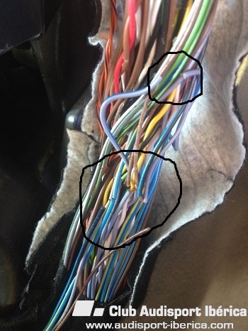

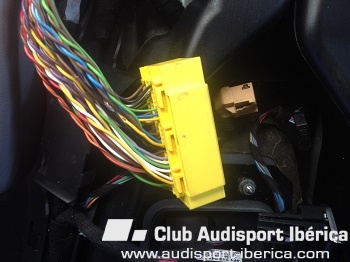

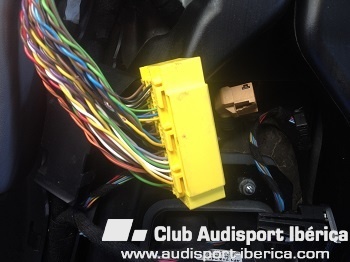

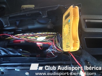

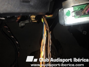

pepelargo Publicado 28 de Febrero del 2015 Autor Denunciar Publicado 28 de Febrero del 2015 ¡¡Me abrumáis con vuestras expresiones de apoyo!!. Os pongo algunas fotos de los cables cortados: Una foto del conector del la centralita airbag, desmontado. Se pueden ver algunos cables que pinché para ver continuidad. Otra de la caja de cables que hay bajo el salpicadero y sobre la columna de dirección, raspé algunos cables y fue donde decubría que tenía que haber cables cortados en dos sitios diferentes. Otra foto con los cables cortados que encontré en el mazo que sale del volante. Responder

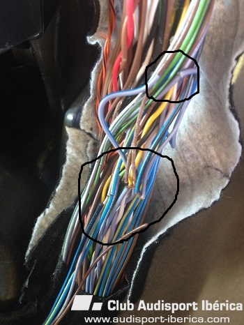

pepelargo Publicado 28 de Febrero del 2015 Autor Denunciar Publicado 28 de Febrero del 2015 Foto con el mazo de cables que baja junto a la izquierda del acompañante donde se ven algunos de los cables cortadosd. Otra con los cables ya soldados y aislados. Responder

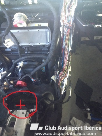

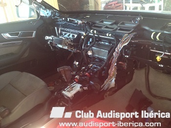

pepelargo Publicado 28 de Febrero del 2015 Autor Denunciar Publicado 28 de Febrero del 2015 Y otra foto en la que se ve el salpicadero totalmente desmontado. Repito la foto de los cables aislados para marcar en ella el sitio donde está el electroimán de la palanca de cambios que tánto trabajo me ha dado... y todo empezó por un puñetero tornillo que allí cayó sin que me diera cuenta. Responder
Tineo Publicado 28 de Febrero del 2015 Denunciar Publicado 28 de Febrero del 2015 Lo de los cables cizallados, es inexplicable Responder
pepelargo Publicado 28 de Febrero del 2015 Autor Denunciar Publicado 28 de Febrero del 2015 Casi todo está montado otra vez. El martes por la mañana tengo cita en un taller de mi pueblo donde van a quitar la luna que está rota y van a poner la del coche accidentado que ya la tengo casi despegada. Después cargaremos el gas del aire acondicionado y regularemos las luces. Espero que ese mismo día o el miércoles pueda ir a la ITV y, si hay suerte, pasarla. Haré fotos del "acontecimiento". El grupo de transmisión trasero es del inundado. Como comenté anteriormente, le quité el tornillo de vaciado de su aceite y salió un poco de algo muy espeso y sucio. Le compré aceite adecuado y eché 1 litro. Cuando haga unos km. lo vaciaré otra vez para echarle aceite nuevo. Dentro de una semana o dos le cambiaré el del motor y todos los filtros. La correa chilla un poco, aunque tiene muy buen aspecto, por eso no la cambié. Utilizaré un regenerador de correas, si no cede el chirrido desmontaré todo el frontal y radiadores y la cambiaré. Y en cuanto pase la ITV lo llevo a Sevilla y le iré cambiando la pantalla del MMI, el teclado, le pondré la centralita con FBAS, el Dension, el amplificador Bose (ya está instalado en altavoz del salpicadero), los micrófonos del plafón de luces del techo, los altavoces Bose de puestas y traseros y le pondré la centralita de video que va donde los fusibles traseros para dar vida a la cámara que tengo instalada junto a lal matrícula. No creo que instale la centralita "bluetooth" si el Dension hace la misma función. Y no sé si instalaré el navegador. Responder
pepelargo Publicado 28 de Febrero del 2015 Autor Denunciar Publicado 28 de Febrero del 2015 Lo de los cables cizallados, es inexplicable Totalmente inexplicable. Al menos, los que salen del volante tenían las envolturas cortadas (cinta de tela, tubo de plástico corrugado y ota cinta de tela), pero el que está a la izquierda del acompañante no tenía ninguna señal en la tela protectora. Responder
