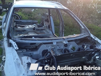

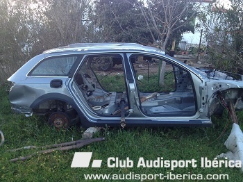

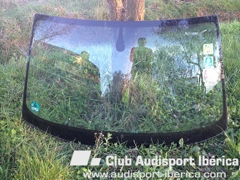

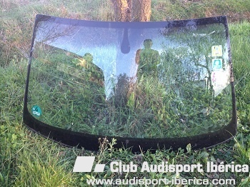

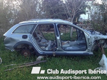

pepelargo Publicado 12 de Marzo del 2015 Autor Denunciar Publicado 12 de Marzo del 2015 Fotos de la semana pasada cuando le cambié el parabrisas. Se lo quitamos al inundado y ahí está apoyado en un árbol. Lo quitamos con un cable de acero cogido por dos mordazas. La otra foto es de la carcasa del coche accidentado. Responder

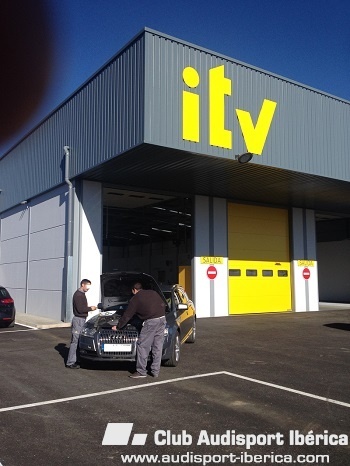

pepelargo Publicado 12 de Marzo del 2015 Autor Denunciar Publicado 12 de Marzo del 2015 Otra foto de lo que queda del coche accidentado (aún he de quitarle el grupo trasero. Y una foto con el coche terminando la revisión en la ITV Responder

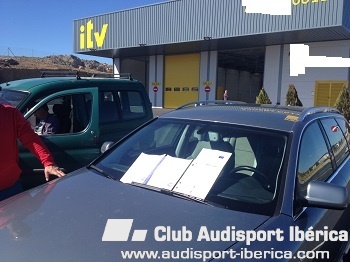

pepelargo Publicado 12 de Marzo del 2015 Autor Denunciar Publicado 12 de Marzo del 2015 Papeles provisionales (a la espera deun duplicado de la ficha técnica) en los que se certifica que el informe de la ITV es favorable y que me permiten circular con el coche hasta recoger los definitivos. Tengo un pequeño vídeo en el que se ve el coche saliendo de la ITV, pero no sé subirlo. Responder

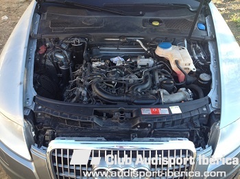

pepelargo Publicado 12 de Marzo del 2015 Autor Denunciar Publicado 12 de Marzo del 2015 (editado) Al salir del la ITV se encendió el indicador de saturación del filtro de partículas. Creo que es consecuancia del mal funcionamiento del turbo, no envía suficiente volumen de aire y la combustión no es completa. Cuando monte el turbo ya reparado le haré una regeneración al filtro, espero que no esté ya inutilizado. Foto del coche sin turbo. Editado 12 de Marzo del 2015 por pepelargo Responder
