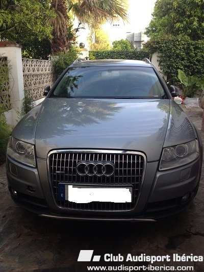

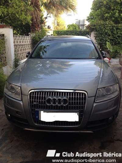

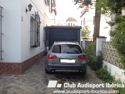

pepelargo Publicado 12 de Abril del 2015 Autor Denunciar Compartir Publicado 12 de Abril del 2015 (editado) Fotos del coche en casa, en Heliópolis, Sevilla. Espero tener algo de tiempo esta semana para dedicárselo (equipo Bose, etc.). Editado 12 de Abril del 2015 por pepelargo Responder Enlace al comentario Compartir en otros sitios web More sharing options...

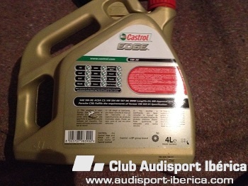

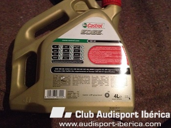

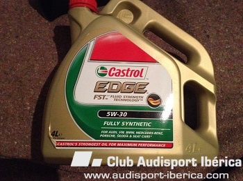

pepelargo Publicado 12 de Abril del 2015 Autor Denunciar Compartir Publicado 12 de Abril del 2015 El aceite lo cambiaron en un taller de mi pueblo. Lo sacaron con la máquina de aspiración que se usa para esos menesteres y sólo salíeron 6,5 litros. Espero que sea el verdadero y no uno de esos piratas que decís. Responder Enlace al comentario Compartir en otros sitios web More sharing options...
silver sword Publicado 12 de Abril del 2015 Denunciar Compartir Publicado 12 de Abril del 2015 Pepe mira haber si el precinto del tapon esta gravado con laser el nombre como en la foto del mio Enviado desde mi HUAWEI Y300-0100 mediante Tapatalk Responder Enlace al comentario Compartir en otros sitios web More sharing options...

pepelargo Publicado 15 de Abril del 2015 Autor Denunciar Compartir Publicado 15 de Abril del 2015 Pepe mira haber si el precinto del tapon esta gravado con laser el nombre como en la foto del mio Enviado desde mi HUAWEI Y300-0100 mediante Tapatalk Amigo Silver, no tiene nada grabado en el tapón. Me mosquea un poco. Responder Enlace al comentario Compartir en otros sitios web More sharing options...
