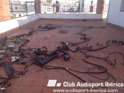

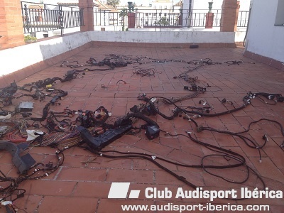

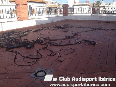

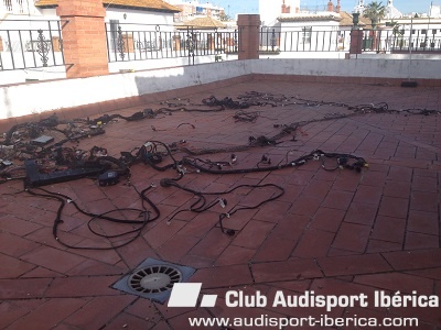

pepelargo Publicado 26 de Abril del 2015 Autor Denunciar Publicado 26 de Abril del 2015 Cables del inundado extendidos en la terraza de mi casa. Responder

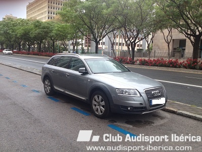

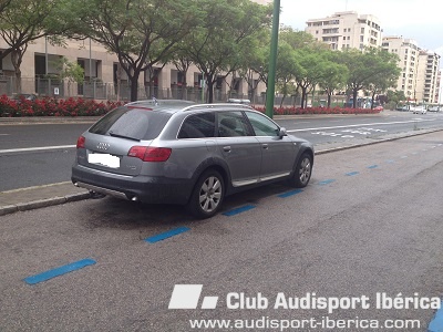

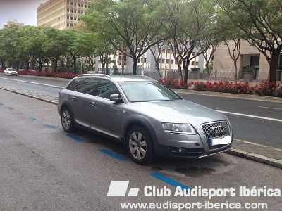

pepelargo Publicado 26 de Abril del 2015 Autor Denunciar Publicado 26 de Abril del 2015 Coche en la puerta de la cervecería, en el barrio de Nervión, Avda. San Fco. Javier. Responder
pepelargo Publicado 26 de Abril del 2015 Autor Denunciar Publicado 26 de Abril del 2015 Me parece un coche precioso, muy cómodo y con una potencia enorme. Por dentro huele a cuero. Realmente estoy entusiasmado con él. Responder
Jesus 13 Publicado 27 de Abril del 2015 Denunciar Publicado 27 de Abril del 2015 Yo creo que poniendo los cables en fila llegabas desde la puerta de tu casa hasta el norte de España,es increíble la de cables que llevan nuestros coches( tu mejor que nadie Pepe lo sabrás),no me extraña que pesen lo que pesan estos coches Responder

Manji Publicado 27 de Abril del 2015 Denunciar Publicado 27 de Abril del 2015 A la potencia te acostumbrarás rápido. Yo tengo uno igual que el tuyo, y aunque tira bastante, creo que los 233cv son los necesarios para mover bien semejante trasto. Va muy bien, pero no es una bala xD Disfrútalo. El confort al volante es espectacular, y poder cambiar el dinamismo del coche con un botón es un puntazo que va más allá de la anécdota: bajarle la suspensión y ponerse a hacer curvas con él da la sensación de que estás llevando un coche completamente distinto a cuando lo llevas en allroad jejeje. Responder
silver sword Publicado 28 de Abril del 2015 Denunciar Publicado 28 de Abril del 2015 Coche en la puerta de la cervecería, en el barrio de Nervión, Avda. San Fco. Javier.Nadie puede decir que este coche a estado inundado si no lee el post , el coche esta flamante buen trabajo , no nesesita ni mano de pintura ni pulido Enviado desde mi HUAWEI Y300-0100 mediante Tapatalk Responder
