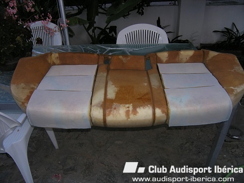

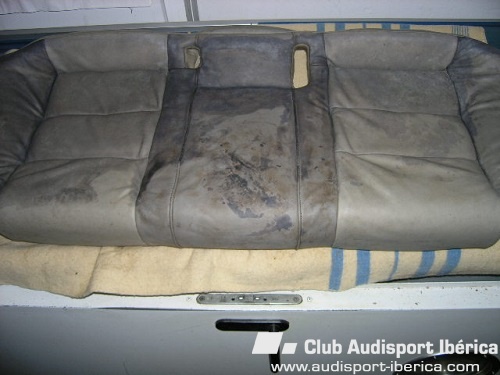

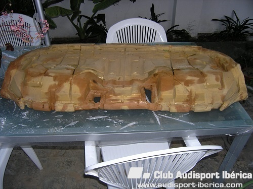

pepelargo Publicado 13 de Junio del 2014 Autor Denunciar Publicado 13 de Junio del 2014 Me traje a Sevilla el asiento trasero (el más fácil), estaba lleno de barro. Le quité la funda de cuero y el armazón de alambres de acero y lavé la goma-espuma varias veces para que echara toda la finñisima tierra que había absorbido. Después lavé la funda y así queda, a la espera de teñirla cuando todos los cueros estén limpios. Responder

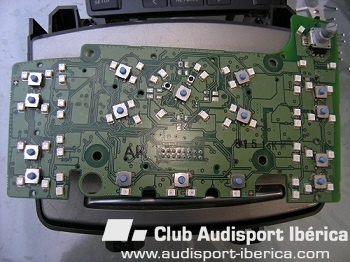

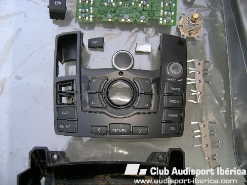

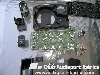

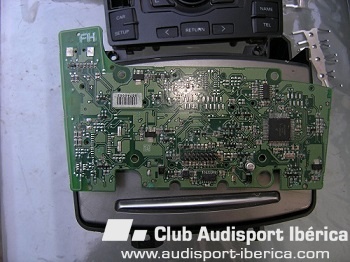

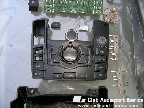

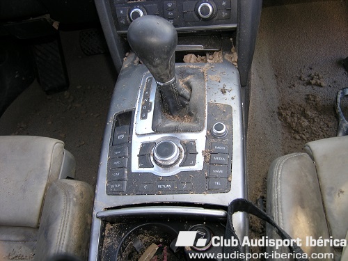

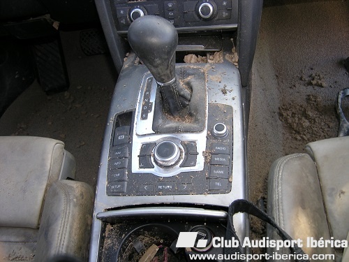

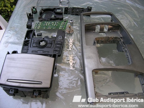

pepelargo Publicado 13 de Junio del 2014 Autor Denunciar Publicado 13 de Junio del 2014 Costó trabajo poner todas las grapas que requiere la instalación de la funda, pero se consiguió. El cuero está manchado del moho que cogió con tanta humedad, pero con un adecuado proceso de tintado se recuperará. También me traje la consola central y estaba llena de barro. Ningún botón se movía. La desarmé siguiendo el el "elsa" y un "brico" que hay en el foro. La limpié y la placa electrónica tiene buen aspecto. Ya veremos si funciona. Ahora todos los botones, también el del freno de mano, cliquean correctamente. Responder
