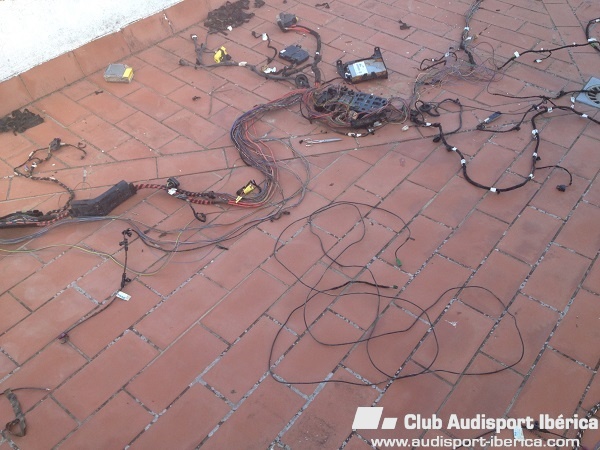

pepelargo Publicado 14 de Mayo del 2015 Autor Denunciar Publicado 14 de Mayo del 2015 Las siguientes fotos son de los cables del inundado que tengo tendidos en una terraza. De sus fusibleras he sacado pines, contactos; cables de antena, cables de fibra óptica con sus conectores que son los que estoy usando para las distintas centralitas. Responder

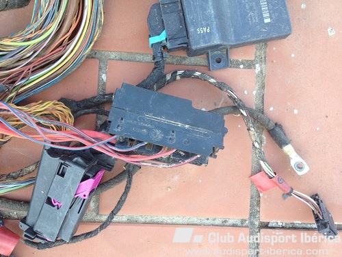

pepelargo Publicado 14 de Mayo del 2015 Autor Denunciar Publicado 14 de Mayo del 2015 Más fotos de los cables del inundado Responder

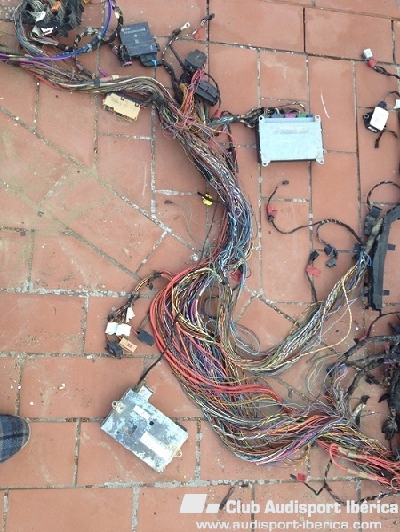

pepelargo Publicado 14 de Mayo del 2015 Autor Denunciar Publicado 14 de Mayo del 2015 Cajas de fusibles desmontadas de las que voy sacando lo que necesito. Responder

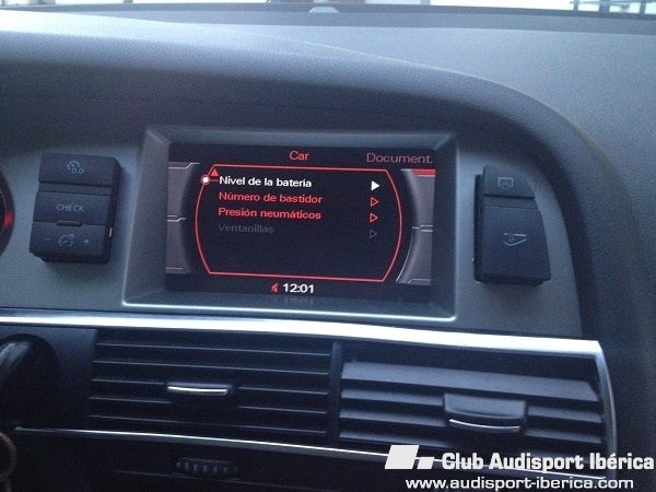

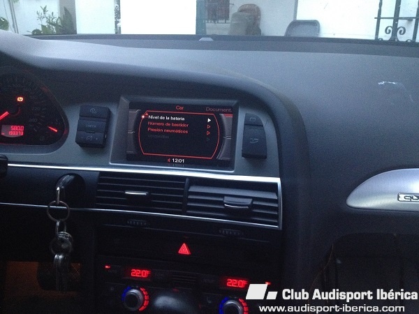

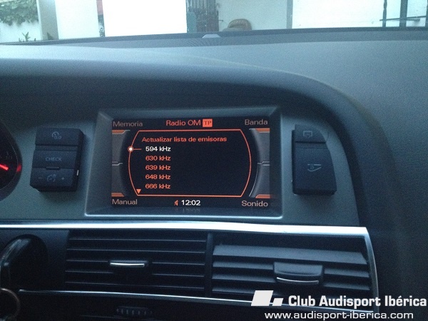

pepelargo Publicado 14 de Mayo del 2015 Autor Denunciar Publicado 14 de Mayo del 2015 MMI funcionando: Responder

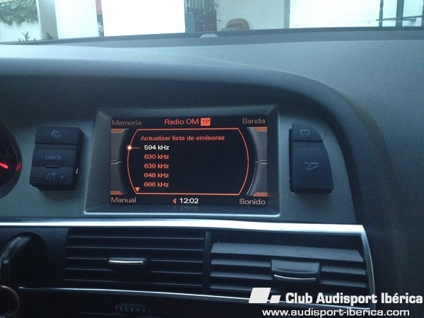

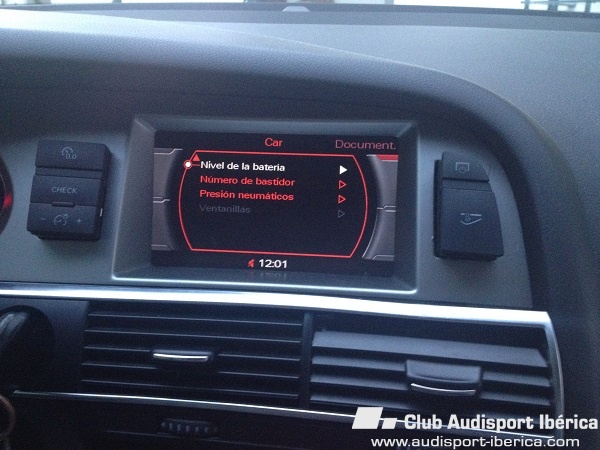

pepelargo Publicado 14 de Mayo del 2015 Autor Denunciar Publicado 14 de Mayo del 2015 Hace un par de horas he instalado el "Navegador" y lo reconoce el sistema. Y, ahora... ¿qué he de hacer?. He leído que hay que codificar con el "Vag Com". Pero ¿qué hay que codificar y cómo?. Después he de pasar por el concesionario para que liberen los aparatos instalados. Responder
pepelargo Publicado 15 de Mayo del 2015 Autor Denunciar Publicado 15 de Mayo del 2015 Además, actualizar si el "cd changer" me deja. Buscaré de dónde sacar las actualizaciones. Responder

pepelargo Publicado 31 de Mayo del 2015 Autor Denunciar Publicado 31 de Mayo del 2015 Llevé el coche al concesionario, SevillaWagen, para liberar los aparatos instalados. Me cobraron unos 40 € y me dispensaron un excelente trato, como siempre. Descubrí que la botonera del mando del MMI (comprada por medio de Ebay hace unos meses), funcionaba de manera irregular. El Vag Com dice que un boton no funcionaba bien. La he abierto y he visto que la placa electrónica estaba manchada por algún líquido vertido, le he limpiado bien y aplicado "limpia contactos" pero no se ha arreglado. He vuelto a instalar la de 4 botones y estoy a la espera de comprar otra. El sonido que he conseguido en el coche es muy bueno, realmente bueno. La versión del MMI es : SW B8-HU 55.7.0 0835 He bajado el Navigation 2014, lo he grabado en un DVD pero no lo lee y tampoco expulsa el disco. Lo he intentado con el Vag Com y tampoco lo he conseguido. He desmontado el aparato y he conseguido sacar el disco con unas pinzas. Lo de la codificación lo llevo peor. Poco a poco lo iré consiguiendo. He encargado en le concesionario pintura y laca para unos retoques en la chapa. Os pondré unas fotos del coche. Responder
