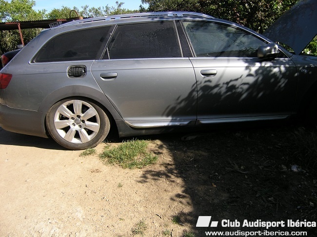

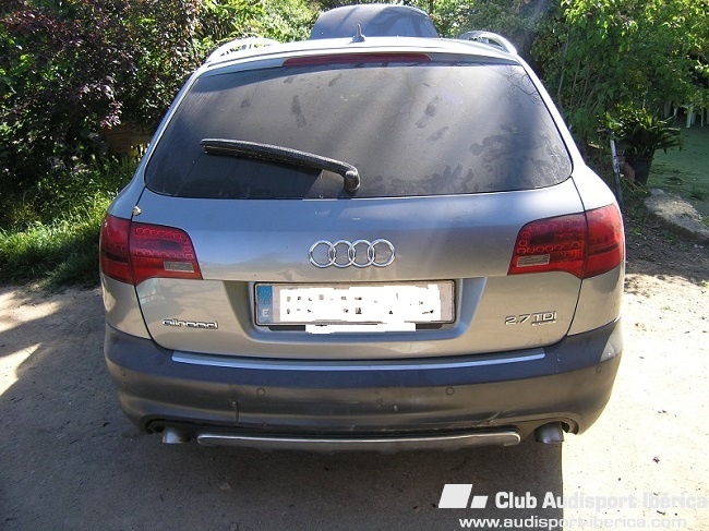

pepelargo Publicado 7 de Agosto del 2015 Autor Denunciar Publicado 7 de Agosto del 2015 Voy a empezar a poner las fotos con mejor definición, como alguno de vosotros habéis pedido. El coche inundado. Responder
pepelargo Publicado 7 de Agosto del 2015 Autor Denunciar Publicado 7 de Agosto del 2015 Otra vista del inundado al llegar a mi pueblo en Abril del año pasado. Responder

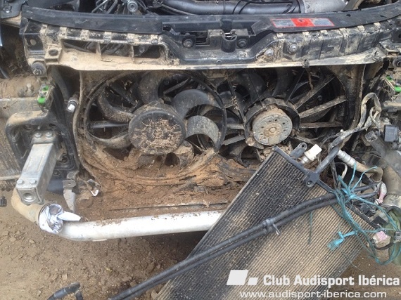

pepelargo Publicado 7 de Agosto del 2015 Autor Denunciar Publicado 7 de Agosto del 2015 Una enorme cantidad de barro seco (y húmedo bajo la moqueta) que afectaba a todas las partes del coche. Cualquier pulsador, aparato, centralita... estaban llenos de ese polvo gris: Ventiladores (y esa foto la obtuve después de haber quitado mucha suciedad) Responder

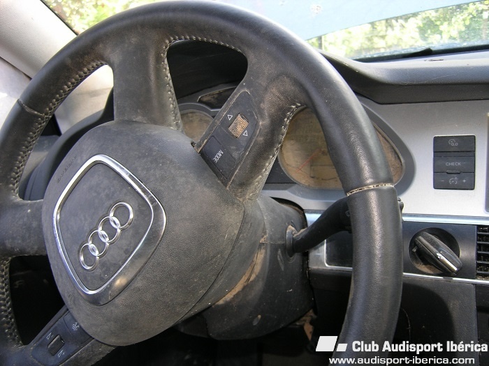

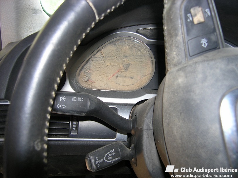

pepelargo Publicado 7 de Agosto del 2015 Autor Denunciar Publicado 7 de Agosto del 2015 Volante y salpicadero Responder
pepelargo Publicado 7 de Agosto del 2015 Autor Denunciar Publicado 7 de Agosto del 2015 Otra vista del volante y salpicadero Responder

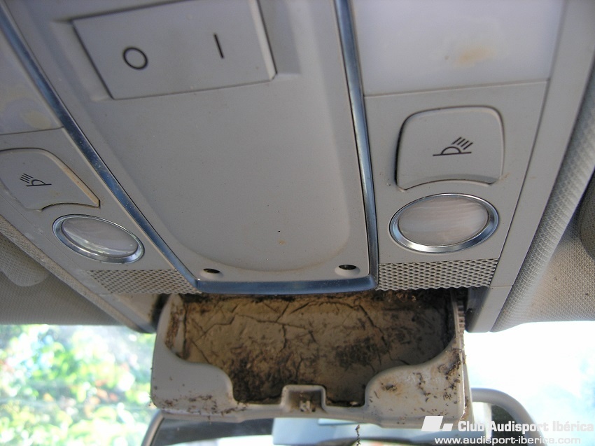

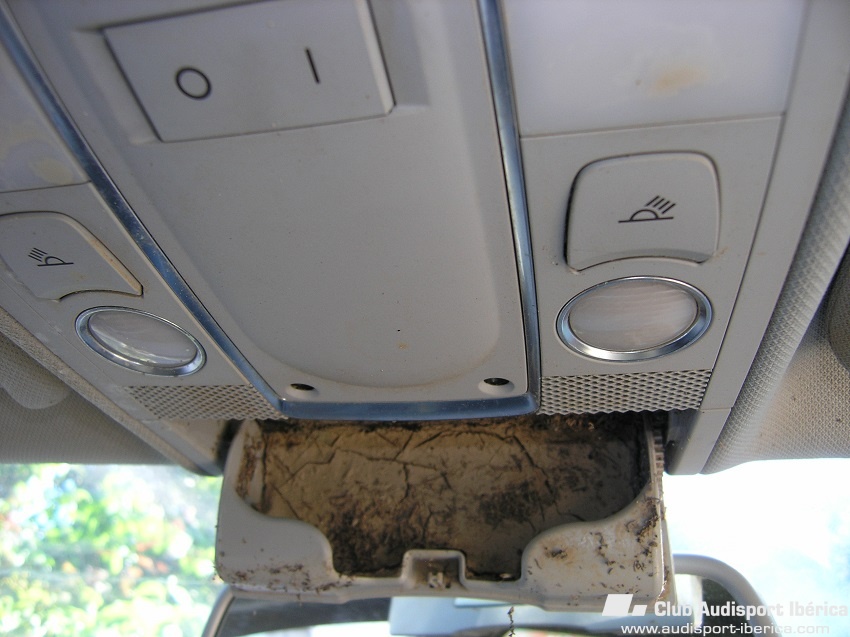

pepelargo Publicado 7 de Agosto del 2015 Autor Denunciar Publicado 7 de Agosto del 2015 Plafón del techo Responder

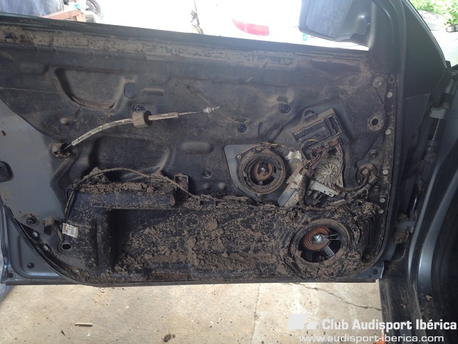

pepelargo Publicado 7 de Agosto del 2015 Autor Denunciar Publicado 7 de Agosto del 2015 Revestimiento de una puerta (cuando me acordé de hacer la foto ya había limpiado mucho barro de ahí). Responder

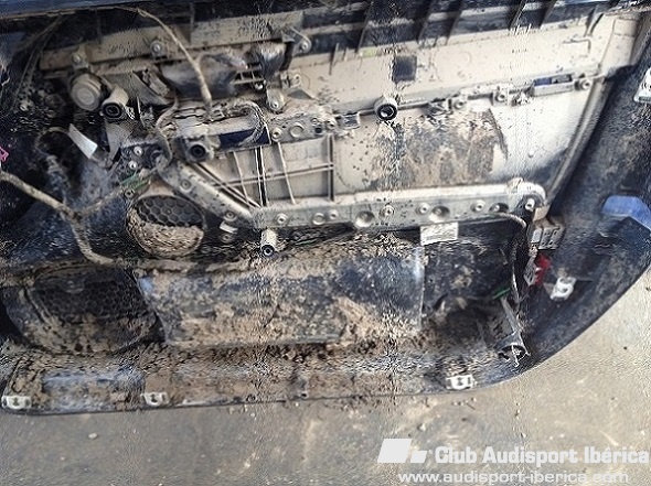

pepelargo Publicado 7 de Agosto del 2015 Autor Denunciar Publicado 7 de Agosto del 2015 La otra parte de la puerta (en estos momentos ya me había dado cuenta que, aparte de la carrocería, poco se podría salvar del coche. Aquello no era una inundación, el coche había permanecido hundido en el cieno durante meses). Responder

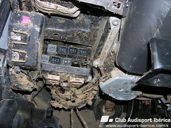

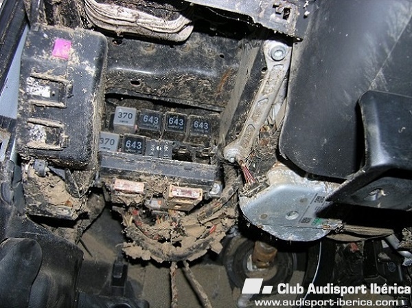

pepelargo Publicado 7 de Agosto del 2015 Autor Denunciar Publicado 7 de Agosto del 2015 Relés junto a la columna de dirección: Responder

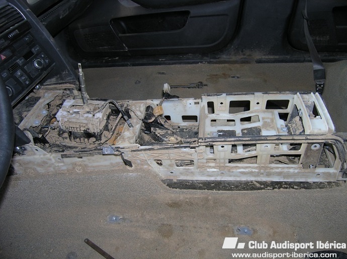

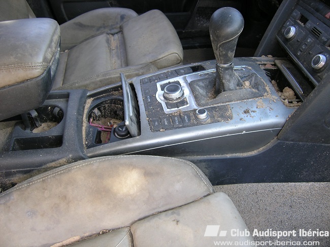

pepelargo Publicado 7 de Agosto del 2015 Autor Denunciar Publicado 7 de Agosto del 2015 Asientos delanteros y consola central: Responder

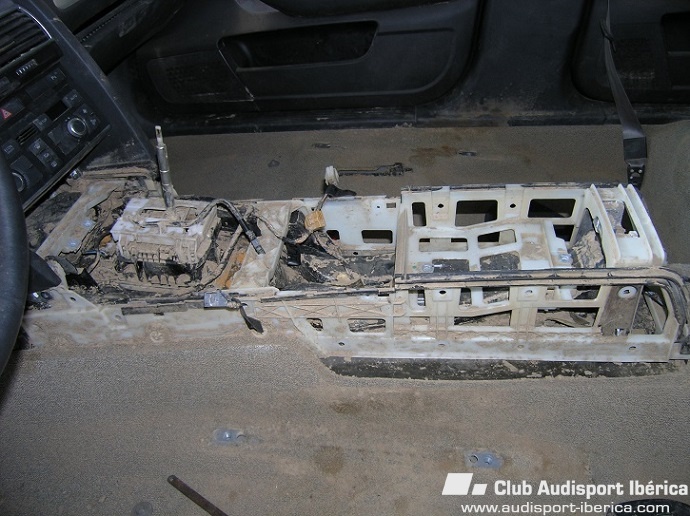

pepelargo Publicado 7 de Agosto del 2015 Autor Denunciar Publicado 7 de Agosto del 2015 La consola central ya desmontada (como he dicho en varia ocasiones, desmontar todo esto es gracias a haber conseguido el ELSAWIN por medio de algún forero generoso) Responder
