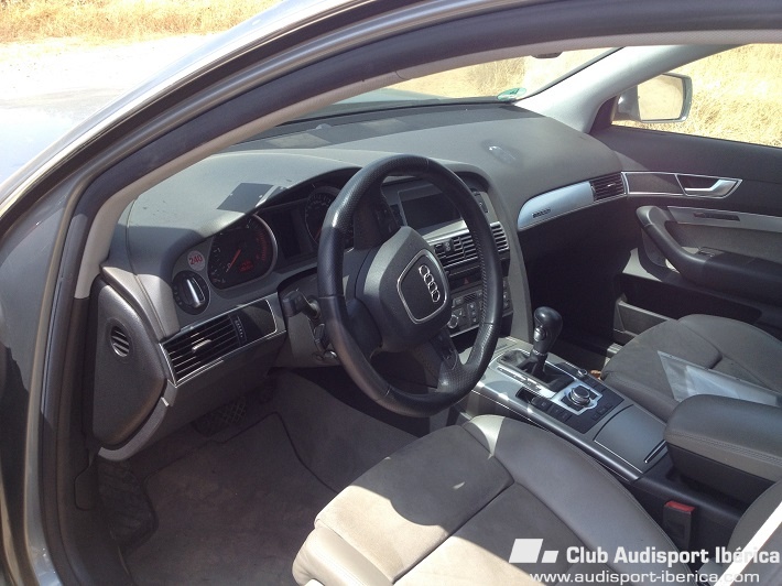

pepelargo Publicado 5 de Septiembre del 2015 Autor Denunciar Publicado 5 de Septiembre del 2015 En esta última foto, parece que el coche tiene otro golpe en la zona trasera derecha, no es así, es un plástico que en Alemania pusieron para que no entrara agua por las zonas de cristales rotos, plástico que esa foto estaba quitado parcialmente. Y en la siguiente foto se empieza a ver una de las dos cosas extrañas que este coche tiene, la segunda la veremos más adelante, son los cables cortados limpiamente y la primera, es el perfecto estado de conservación del coche: Estaba "nuevo", olía a recién sacado del concesionario y el coche tenía 190.000 km. Ni una manchita en la tapicería de cuero y alcántara, ni restos de polvo, suciedad, algún pelo, etc,. bajo lo asientos o en los tornillos "sin fin" que los mueven y eso que esos tornillos tenía grasa consistente donde se pega con facilidad la suciedad. Excepto los bajos, bastante afectados por la sal de las carreteras de Alemania, el resto, incluido todo lo que va en la caja de aguas, sin polvo, sin una hoja de árbol, como recien sacado de fábrica. Y no puede ser que el propietario fuera muy cuidadoso, hay sitios a los que no puedes llegar por muy limpio que seas. Responder

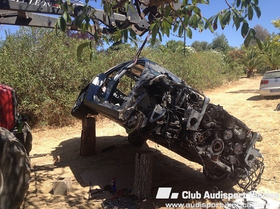

pepelargo Publicado 5 de Septiembre del 2015 Autor Denunciar Publicado 5 de Septiembre del 2015 Sacando el motor y la caja de cambios del "donante": Responder
pepelargo Publicado 5 de Septiembre del 2015 Autor Denunciar Publicado 5 de Septiembre del 2015 Nuestros medios eran rudimentarios, pero resultaron eficaces. No rompimos nada y todo salió perfectamente. Responder

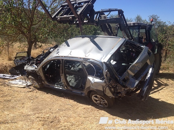

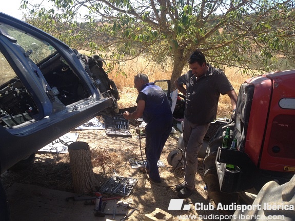

pepelargo Publicado 5 de Septiembre del 2015 Autor Denunciar Publicado 5 de Septiembre del 2015 Gracias a estos dos amigos, Fali y Juan Diego, sacar el motor, la caja de cambios, tracción y suspensiones fue tarea relativamente fácil. Uno es agricultor y el otro mecánico de tractores y cosechadoras, aunque se atreve con todo. Responder

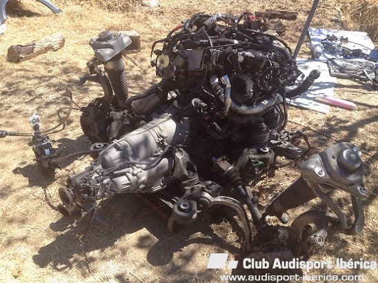

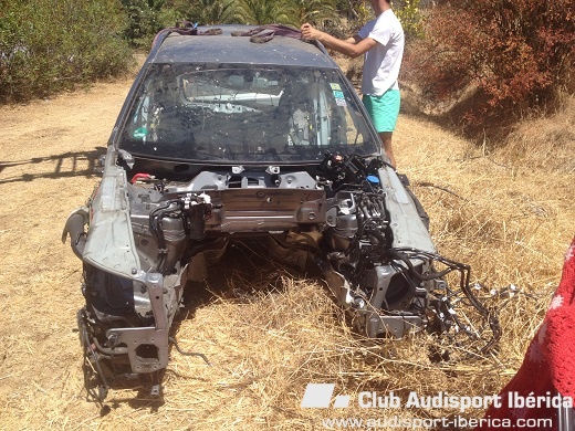

pepelargo Publicado 5 de Septiembre del 2015 Autor Denunciar Publicado 5 de Septiembre del 2015 Motor y caja de cambios del "donante" fuera. Responder

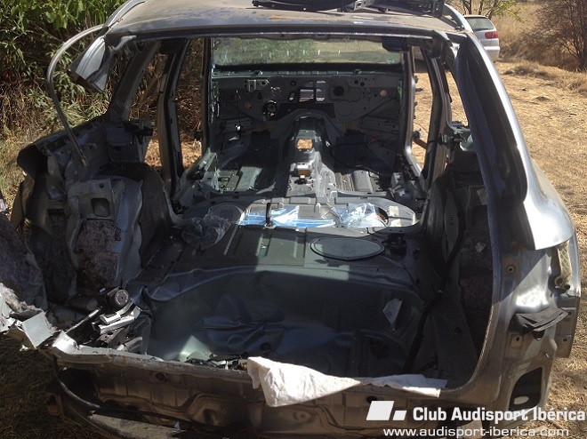

pepelargo Publicado 5 de Septiembre del 2015 Autor Denunciar Publicado 5 de Septiembre del 2015 Carcasa del coche "donante" casi sin nada ya. He de decir que, unos meses más tarde, pasó por allí una pareja del "Seprona" y me dieron de plazo una semana para quitar esa "carcasa" porque afectaba al medio-ambiente. Le quité de inmediato lo que le quedaba y la vendía a la chatarra. Responder

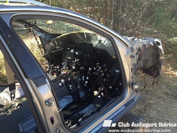

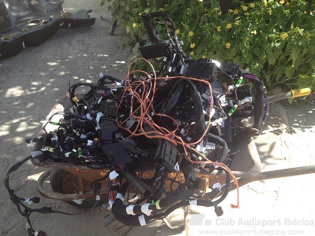

pepelargo Publicado 5 de Septiembre del 2015 Autor Denunciar Publicado 5 de Septiembre del 2015 Los cables del "donante" hechos un lío, pero con marcas para no perderme en su reinstalación. Esos cables pesaban más de 35 kg. Responder

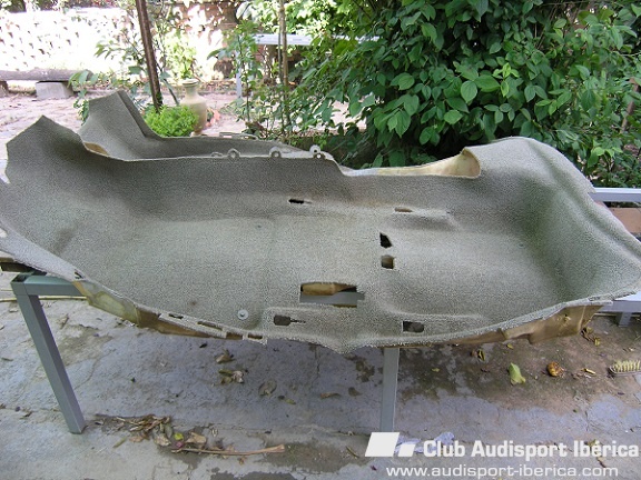

pepelargo Publicado 5 de Septiembre del 2015 Autor Denunciar Publicado 5 de Septiembre del 2015 Tapizado del suelo: Responder

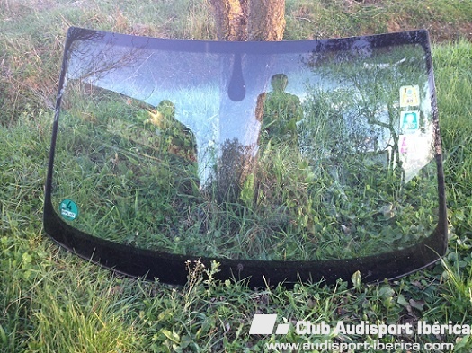

pepelargo Publicado 5 de Septiembre del 2015 Autor Denunciar Publicado 5 de Septiembre del 2015 El parabrisas del "inundado" estaba roto, sacamos el del "donante" con un cable de acero y dos mordazas: Responder
