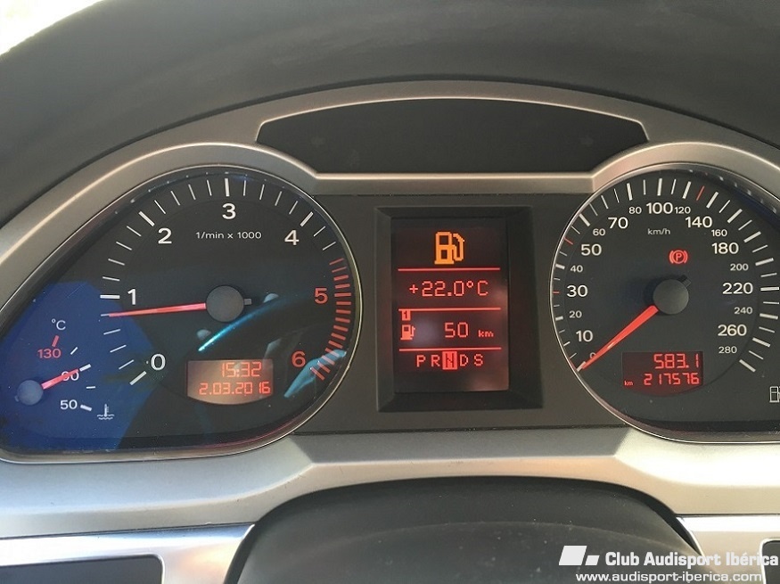

pepelargo Publicado 3 de Marzo del 2016 Autor Denunciar Publicado 3 de Marzo del 2016 Y los kilómetros que tiene el coche: Responder
pepelargo Publicado 3 de Marzo del 2016 Autor Denunciar Publicado 3 de Marzo del 2016 Tengo una gran cantidad de piezas de repuesto, lo que me puede permitir, con un poco de suerte, disfrutar del coche mucho tiempo con poco coste de mantenimiento. Le acabo de cambiar el aceite y todos los filtros (yo mismo), también el de gasoil. Y todo ésto es consecuencia de lo mismo, de este portal, "AUDISPORT IBÉRICA", de donde he sacado toda le información que he necesitado para esta aventura y sin el cual nunca me hubiera atrevido a emprenderla. ¡¡¡¡Me encanta el coche!!! Responder
