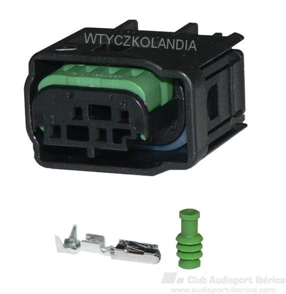

alcoscar Publicado 28 de Marzo del 2016 Denunciar Publicado 28 de Marzo del 2016 Es un a centralita que va en el lado izquierdo del paragolpes al lado de la rejilla. Hass probado a programarla con el mando del garaje? Responder
pepelargo Publicado 29 de Marzo del 2016 Autor Denunciar Publicado 29 de Marzo del 2016 Muchas gracias Ivmm2. Fjalonso: Me gustaría saber algo más sobre eso. Alcoscar: El coche viene con la botonera en el plafón. A la botonera llega un cableado y se ilumina, pero no funciona siguiendo las instrucciones del manual del coche. Creo que la centralita no está. No recuerdo haberla visto en el emplazamiento suyo (donde indicas) ni recuerdo que ningún cable, en esa zona, quedara sin conectarse a algo. Viendo el ELSA, dice que el fusible 8 de la fusiblera del pilar A izquierdo es el suyo. Ese fusible sí que existe. El ELSA habla de un relé a los pies del conductor, que tengo que mirar y de unas conexiones en la caja de aguas, en la zona del conductor que están equivocadas en colores y número de pines respecto a lo que indica. Habla, también, de una conexión en el vano del motor, delante a la izquierda. Trabajaré sobre ello. Creo que viene la instalación hasta llegar al vano de motor y que luego desaparece. Saludos cordiales. Responder
alcoscar Publicado 29 de Marzo del 2016 Denunciar Publicado 29 de Marzo del 2016 este es el conector que lleva el homelink Responder

alcoscar Publicado 29 de Marzo del 2016 Denunciar Publicado 29 de Marzo del 2016 si no me equivoco va en ese agujero cuadrado que se ve. Responder
