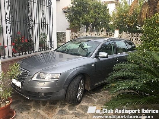

pepelargo Publicado 7 de Febrero del 2017 Autor Denunciar Compartir Publicado 7 de Febrero del 2017 Un par de fotos del coche actualmente. Responder Enlace al comentario Compartir en otros sitios web More sharing options...

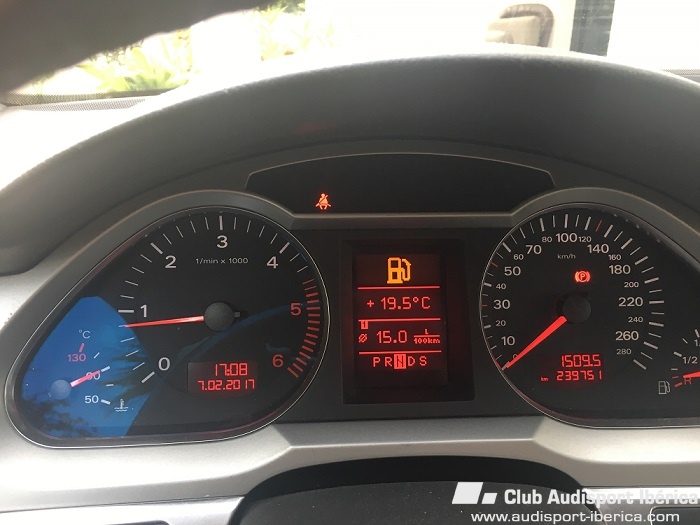

pepelargo Publicado 7 de Febrero del 2017 Autor Denunciar Compartir Publicado 7 de Febrero del 2017 En algunas ocasiones ha saltado el aviso de saturación del filtro de partículas y se corregía saliendo a carretera un rato. Hace unas semanas fue la válvula EGR y poco después volvió a salir el aviso del filtro de partículas y no se quitó ni conduciendo por autovía unos 50 km a 3.500 revoluciones. Vi que el nivel de aceite era muy alto. Lo cambié y dejé el nivel por debajo de la raya de máximo, desapareciendo los avisos. El coche va perfectamente. Sigo encantado con él. Responder Enlace al comentario Compartir en otros sitios web More sharing options...

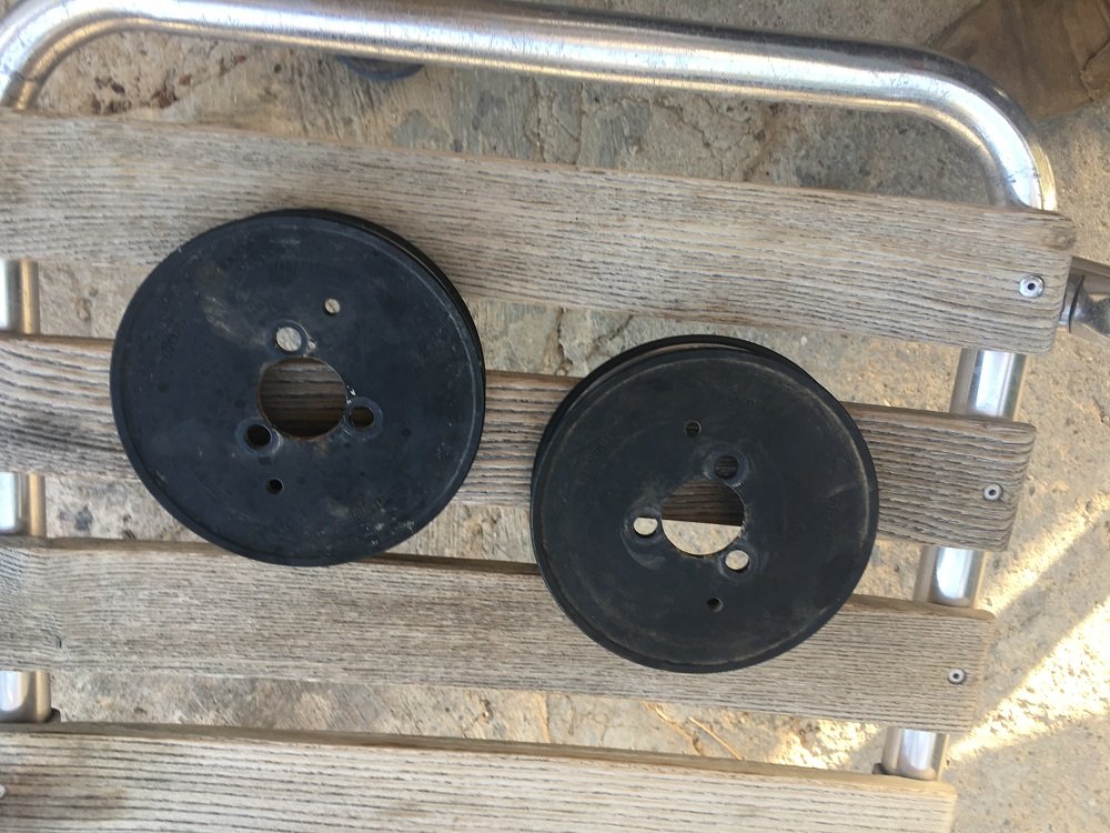

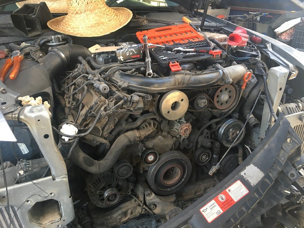

pepelargo Publicado 16 de Octubre del 2017 Autor Denunciar Compartir Publicado 16 de Octubre del 2017 Desde que puse en marcha el motor no dejaba de chillar un poco la correa de accesorios. Nunca saqué tiempo para sustituirla y eso hizo que en Agosto se rompiera y tuviera que llamar a una grúa. La correa se rompió porque , consecuencia del golpe frontal que el coche alemán tuvo, la polea de la bomba de agua estaba muy alabeada. Algún rodillo se le notaba que su rodamiento no estaba bien y aproveché para cambiarlos. Puse la polea de la bomba de agua que estaba en el motor inundado. Quité todo el frontal para poder trabajar mejor. Responder Enlace al comentario Compartir en otros sitios web More sharing options...

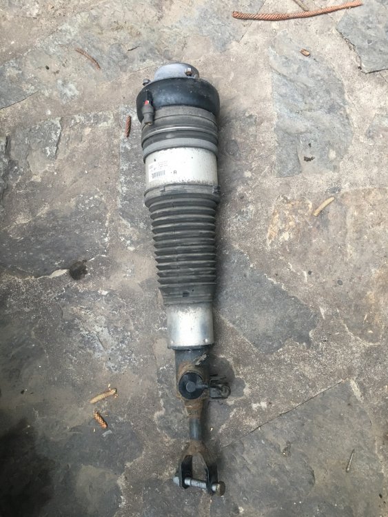

pepelargo Publicado 16 de Octubre del 2017 Autor Denunciar Compartir Publicado 16 de Octubre del 2017 Hace un par de semanas, estando en Segovia, se encendieron los dos chivatos de la suspensión neumática. No me permitía seleccionar alturas en el MMI pero pude regresar a Sevilla. Le pasé el Vag Com y tenía un error de configuración del nivel de la suspensión, lo intenté corregir pero no lo permitía y salía otro error más. Le cambié el compresor de la suspensión por el del coche inundado pero la cosa seguía igual. Cambié el distribuidor, seguía igual, levanté todas las ruedas para comprobar conexiones y nada vi. Al subir la rueda delantera derecha se oía un silbido, me parecía que al extenderse la balona aspiraba aire por alguna rotura, la cambié por la que tenía del inundado y al poner la rueda toda la parte delantera se vino abajo y ya no fui capaz de subirla ni con el ordenador. Esta mañana quité la rueda otra vez y vi que el tubo de presión que va de esa balona al distribuidor estaba desconectado allí, se me había olvidado conectarlo. Ya pude hacer la configuración con el Vag Com y el coche funciona perfectamente. Le pedía ayuda a Ximo quien, como siempre, me la prestó generosamente. Responder Enlace al comentario Compartir en otros sitios web More sharing options...
