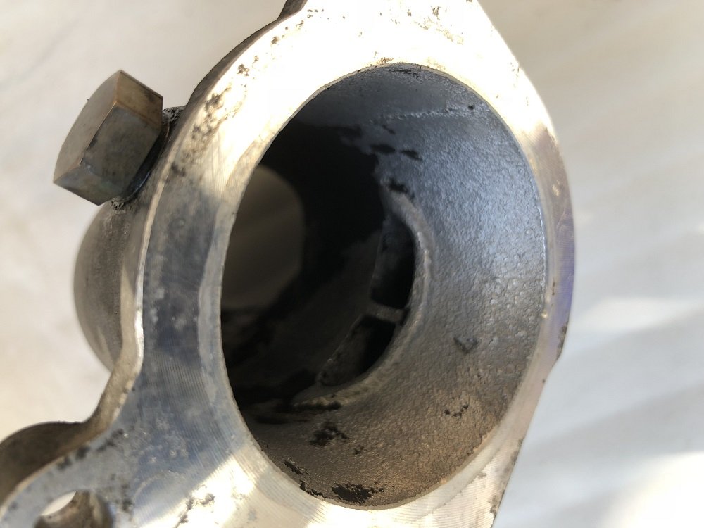

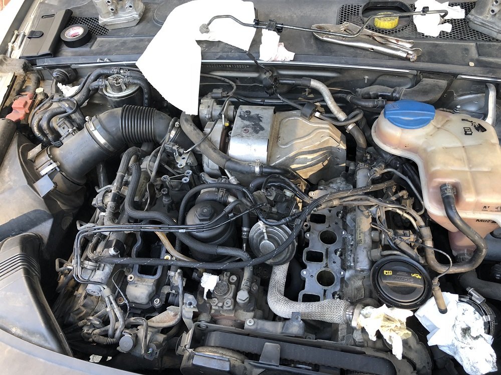

pepelargo Publicado 14 de Febrero del 2018 Autor Denunciar Publicado 14 de Febrero del 2018 En ocasiones saltaba el testigo de la silueta del motor y el VAG COM decía que la válvula EGR estaba cabreada. Me he animado a limpiarla gracias al brico de DASONAR. Desmonté todo lo desmontable de admisión pero la válvula EGR no la pude quitar, me resulta imposible llegar al tornillo que la sujeta en la parte inferior. Creo que es necesario quitar el soporte del filtro de aceite. El tubo, protegido por una malla, que sale de la EGR aporta a admisión los gases a través de dos agujeros que estaban embozados, apenas podría pasar nada por alli, así que los limpié muy bien y desde entonces no ha vuelto a saltar el chivato de avería. Responder
pepelargo Publicado 14 de Febrero del 2018 Autor Denunciar Publicado 14 de Febrero del 2018 Para limpiar esa costra negra y casi sólida, aparte de raspar, lo que mejor ha funcionado ha sido la espuma limpia hornos, en spray. Barata y eficaz. Responder

alcoscar Publicado 15 de Febrero del 2018 Denunciar Publicado 15 de Febrero del 2018 hace 12 horas, pepelargo dijo: Desmonté todo lo desmontable de admisión pero la válvula EGR no la pude quitar, me resulta imposible llegar al tornillo que la sujeta en la parte inferior. Creo que es necesario quitar el soporte del filtro de aceite. Según elsa no hace falta, pero es verdad y raro que no haya ningún brico en youtube Responder
pepelargo Publicado 17 de Febrero del 2018 Autor Denunciar Publicado 17 de Febrero del 2018 Muchas gracias, Leganha Responder
pepelargo Publicado 17 de Febrero del 2018 Autor Denunciar Publicado 17 de Febrero del 2018 En 15/2/2018 a las 13:20, alcoscar dijo: Según elsa no hace falta, pero es verdad y raro que no haya ningún brico en youtube Creo recordar que a Juliaars2000 tampoco le fue fácil desmontar la condenada EGR. Responder
Carlisu84 Publicado 17 de Febrero del 2018 Denunciar Publicado 17 de Febrero del 2018 En 15/2/2018 a las 13:20, alcoscar dijo: Según elsa no hace falta, pero es verdad y raro que no haya ningún brico en youtube Aquí tenéis uno Espero que os sea útil. Responder
