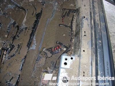

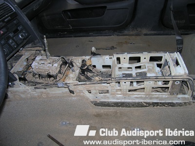

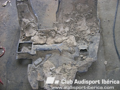

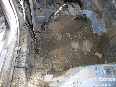

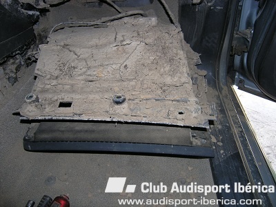

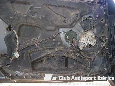

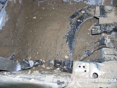

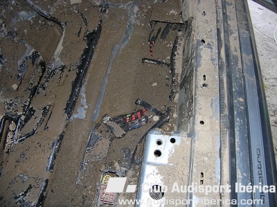

pepelargo Publicado 2 de Julio del 2014 Autor Denunciar Publicado 2 de Julio del 2014 Perdonad la "desconexión" pero he estado fuera, en Segovia, mi mujer es de allí, también liado con el trabajo y problemas de salud en la familia. Como os dije, el coche está en mi pueblo, en el sur de Badajoz y le dedico el tiempo que puedo. Ya he quitado la moqueta, bajo ella aún eataba el barro húmedo, enorme la cantidad de barro. He quitado los respaldos de los asientos traseros, el volante y el calderín del aire a presión. He demontado la centralita que está en los pies del conductor, aún tenía agua y está totalmente perdida. Adjunto fotos: Responder

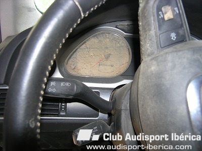

pepelargo Publicado 2 de Julio del 2014 Autor Denunciar Publicado 2 de Julio del 2014 Forro puerta conductor y relojes Responder

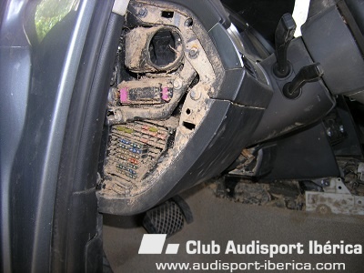

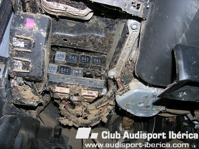

pepelargo Publicado 2 de Julio del 2014 Autor Denunciar Publicado 2 de Julio del 2014 Fusibles y consola central desmontada Responder
pepelargo Publicado 2 de Julio del 2014 Autor Denunciar Publicado 2 de Julio del 2014 Guarnición bajo el volante y guantera quitados Responder

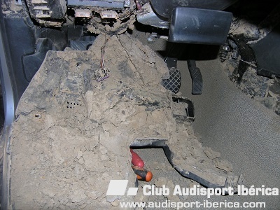

pepelargo Publicado 2 de Julio del 2014 Autor Denunciar Publicado 2 de Julio del 2014 Barro fresco bajo la moqueta Responder
pepelargo Publicado 2 de Julio del 2014 Autor Denunciar Publicado 2 de Julio del 2014 Más barro bajo la moqueta Responder

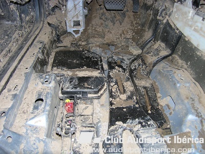

pepelargo Publicado 2 de Julio del 2014 Autor Denunciar Publicado 2 de Julio del 2014 Más fotos Responder

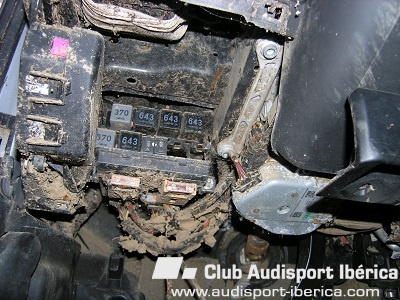

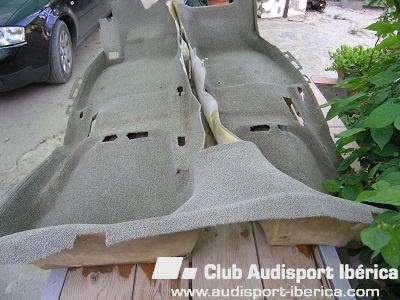

pepelargo Publicado 2 de Julio del 2014 Autor Denunciar Publicado 2 de Julio del 2014 Relés bajo el volante y moqueta desmontada y casi limpia (tenía kilos de barro) Responder
