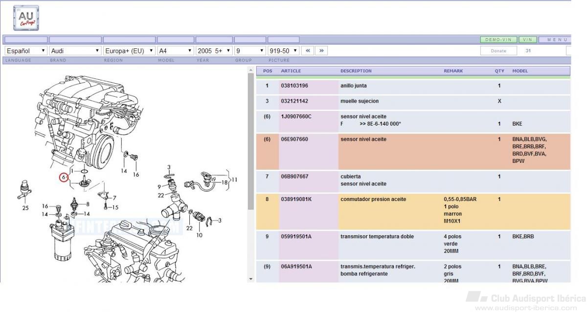

xavib7 Publicado 9 de Junio del 2014 Denunciar Publicado 9 de Junio del 2014 Des de hace unos días, creo y es lo mas seguro que sea me esta fallando el sensor del nivel del aceite del motor. Me salta cuando quiere y todas las veces que lo he mirado correctamente el nivel de aceite me marca al máximo. Por eso pediría a alguien si pudiera ayudarme a encontrar esa ref. Mi motor es el 2.0 tdi de 140cv letras BLB. Muchas gracias de antemano, un saludo. Responder

Serjio Publicado 11 de Junio del 2014 Denunciar Publicado 11 de Junio del 2014 Creo que es esto lo que buscas Responder
xavib7 Publicado 12 de Junio del 2014 Autor Denunciar Publicado 12 de Junio del 2014 Creo que es esto lo que buscas Dibujo.jpg Pues si así és, ¡muchas gracias! La cosa esta tambien para no dar tanto la tabarra...¿como puedo encontrar las ref sin tener windows? Con la web esa de car2prog no hay manera que pueda ver nada para mi coche... Responder

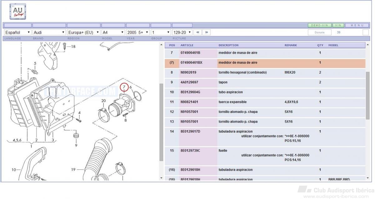

xavib7 Publicado 13 de Junio del 2014 Autor Denunciar Publicado 13 de Junio del 2014 Bueno pues así ataco con todo de golpe...jajaja Le pase la diagnosis al coche para ver que ocurría con el tema del aceite y no me detecto nada al respecto y por eso con el mecánico dedujimos que es el sensor del nivel de aceite. Pero la maquina si que detecto : 16486 4066 P0102 = Medidor de masa de aire -G70 (Señal muy baja) 18353 47B1 P1945 = Unidad de control 1 del ventilador del radiador, dispositivo de activación del ventilador del radiador (Cortocircuito) Del primer error puede ser el caudalimetro (esta es una ref que necessito) Del segundo no tengo ni idea... Responder
Serjio Publicado 13 de Junio del 2014 Denunciar Publicado 13 de Junio del 2014 16486 4066 P0102 = Medidor de masa de aire -G70 (Señal muy baja) Del primer error puede ser el caudalimetro (esta es una ref que necessito) Mira a ver si te vale, siempre antes de pedirlas comprueba, el precio me salia 125+IVA Un saludo Responder
xavib7 Publicado 15 de Junio del 2014 Autor Denunciar Publicado 15 de Junio del 2014 ¡Gracias por las ref! Si me hace falta alguna mas ya te la pediré... jeje Responder
