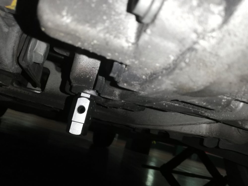

notraH Publicado 1 de Febrero del 2019 Denunciar Publicado 1 de Febrero del 2019 Una pregunta... ¿Alguien sabe de que que numero es la llave allen para el tapon de la caja de cambios dsg 6v?estube buscando y vi de 13 en el 8p,si alguien me lo confirma para comprarla. Gracias Responder
notraH Publicado 17 de Febrero del 2019 Denunciar Publicado 17 de Febrero del 2019 En 1/2/2019 a las 22:02, Harton dijo: Una pregunta... ¿Alguien sabe de que que numero es la llave allen para el tapon de la caja de cambios dsg 6v?estube buscando y vi de 13 en el 8p,si alguien me lo confirma para comprarla. Gracias Es una 14.. Esta es 14/17 Responder

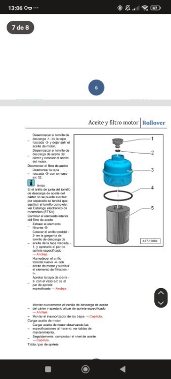

gualas Publicado 12 Noviembre Denunciar Publicado 12 Noviembre Me gustaría saber la referían del tornillo de descarga para sustituirlo, en la imagen lo indica con el número 1 Responder
gualas Publicado 3 Diciembre Denunciar Publicado 3 Diciembre Si En 1/11/2024 a las 8:29, gualas dijo: Mi A3 8p con 253.000km ha empezado ha tener esos mismos síntomas lo he llevado a dos mecánicos y no me dan ninguna solución, a ver si alguien tiene idea de donde puede venir ese ruido . GRACIAS En 12/11/2024 a las 18:19, gualas dijo: Me gustaría saber la referían del tornillo de descarga para sustituirlo, en la imagen lo indica con el número 1 Si alguien le sirve está es su referencia WHT005610 Responder
