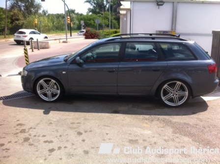

zaragozas Publicado 11 de Junio del 2014 Autor Denunciar Publicado 11 de Junio del 2014 wenas! gracias x contestar! ahora mismo llevo las d serie de un b7 2.5 tdi...lo que si lo noto es algo subido de alante. creo q voy a optar por las copelas del b5 y que me baje algo aunq no sea una exageracion. Enviado desde mi SM-N9005 mediante Tapatalk Responder
Argentum Publicado 11 de Junio del 2014 Denunciar Publicado 11 de Junio del 2014 Hombre, yo creo que las roscadas por 200€ no tienen que ser muy buenas. Mi juego de muelles Eibach y amortiguadores Koni vale casi 3000 euros y no son roscados jajaja El que me lo vendió no sabía esto, y casi vale más la suspensión que lo que me costó el coche de segunda mano xDDD Responder
kuri Publicado 11 de Junio del 2014 Denunciar Publicado 11 de Junio del 2014 Yo e tenido mucha suerte con la itv y ahora a estar dos años tranquilo. La verdad a me costaron sobre 180€ los muelles h&r y la suspensión es la de serie y el resultado para mi es perfecto yo no busco prestaciones ya que es un coche que lleva la mujer y yo el fin de semana y no corro si no una estetica mas acorde a las llantas porque parecía un all-road con las 19". Eso va a gustos. Responder
