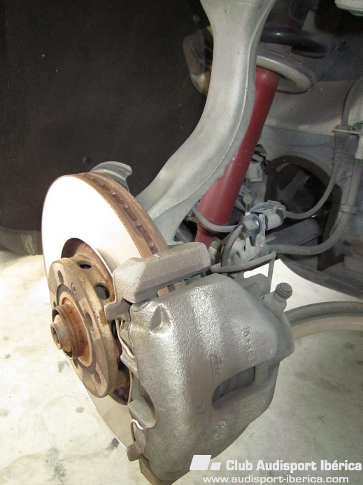

Peixet Publicado 13 de Junio del 2014 Denunciar Publicado 13 de Junio del 2014 Respecto a los protectores de discos delanteros, si pones un disco mas grande no debería pasar nada, ya que el protector no envuelve al disco como sucede con los traseros. Pongo una foto para que se entienda mejor . Responder

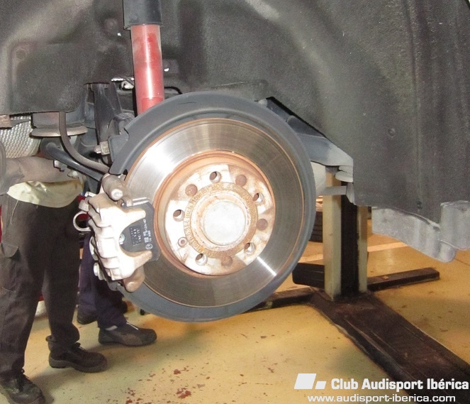

Peixet Publicado 13 de Junio del 2014 Denunciar Publicado 13 de Junio del 2014 Con los cubrediscos traseros si que habría problemas al meter un disco más grande como se puede ver en la imágen (el cubrediscos tiene un reborde que envuelve al disco) Responder
bemmequer Publicado 13 de Junio del 2014 Denunciar Publicado 13 de Junio del 2014 Correcto lo que dice Peixet, cambiarlos no es un gasto enorme además los podrás encontrar en algún desguace. Un saludo. Responder
