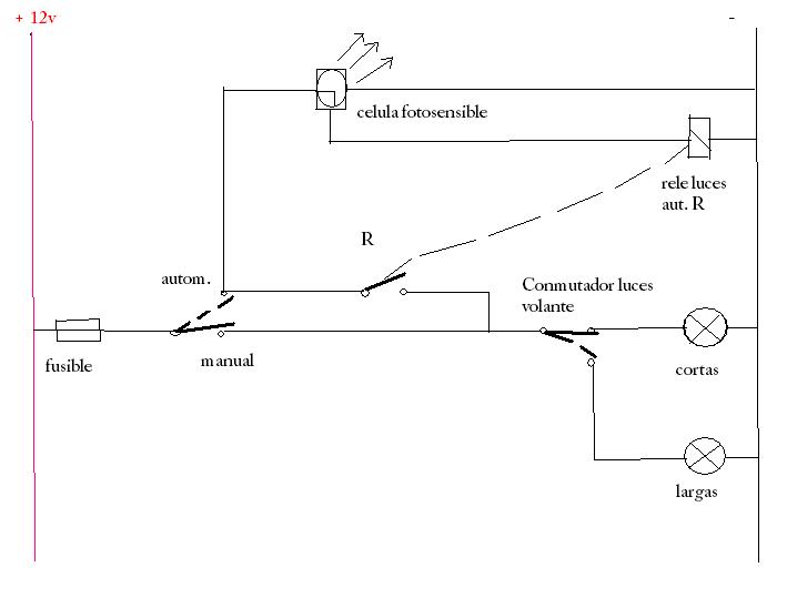

txispis Publicado 27 de Febrero del 2005 Denunciar Publicado 27 de Febrero del 2005 igual es una gil***ollez, pero una instalación basica de luces automaticas de un coche seria asi. Esta es la teoría jejeje . en la práctica ya hay que currarselo un poco mas. saludos Responder
txispis Publicado 27 de Febrero del 2005 Denunciar Publicado 27 de Febrero del 2005 Y ahora pasarlo a la práctica.... es que estos esquemas son un poco mas rollo... Responder
