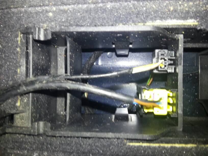

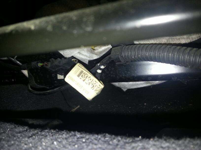

Txemil Publicado 16 de Junio del 2014 Autor Denunciar Publicado 16 de Junio del 2014 (editado) Pues esto es lo que tengo debajo del asiento (literalmente) y en una tapita que hay un poco más adelantada que el asiento. Es esto a lo que os referís?. Muchas gracias. Editado 16 de Junio del 2014 por Txemil Responder
Siaükia Publicado 18 de Junio del 2014 Denunciar Publicado 18 de Junio del 2014 (editado) Me da a mi que esas son las conexiones del airbag Creo que la centralita BT de serie va debajo del asiento del acompañante Editado 18 de Junio del 2014 por Siaükia Responder
Txemil Publicado 18 de Junio del 2014 Autor Denunciar Publicado 18 de Junio del 2014 Ahora mismo le echo un vistazo. Muchas gracias!. Responder
Txemil Publicado 18 de Junio del 2014 Autor Denunciar Publicado 18 de Junio del 2014 Nada, debajo del asiento del acompañante no hay nada. Que bajón... Responder
