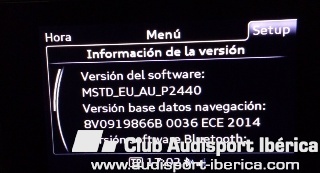

LuisM Publicado 25 de Junio del 2014 Autor Denunciar Publicado 25 de Junio del 2014 (editado) Gracias por tu tiempo. Si no es mucho pedir, y viendo que a ti te funciona, ¿puedes hacerle una foto a la pantalla que indica la versión de software del navegador y la versión de los mapas? Así cuando lo deje en el concesionario les puedo decir que ésa si funciona. Hoy he estado allí y ya me ponían pegas: que si actualizo los mapas los tengo que pagar yo, que comprobarán con otro coche a ver si lo que me hace es normal... La pantalla que indica las versiones sale en el menú general del coche. Si no recuerdo mal, tienes que ir a la pantalla inicial con los menús en forma de círculo y darle a "setup" o similar. Mil gracias por adelantado. Si puedo hacer algo por ti desde aquí... Hola LuisM. Acabo de hacer la prueba y funciona perfectamente con el teclado. Me enseña 9 calles con el nombre alcalá, y me deja bajar hasta la ultima. Editado 25 de Junio del 2014 por LuisM Responder

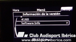

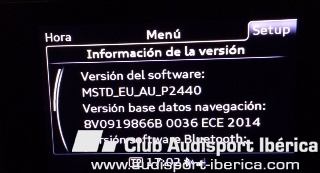

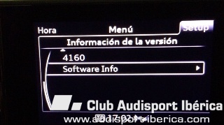

Gretaymoli Publicado 25 de Junio del 2014 Denunciar Publicado 25 de Junio del 2014 Aquí lo tienes, LuisM. La versión es diferente (el mapa el mismo). Te pego también la foto de la versión del bluetooth por si te interesa. Saludos. Responder
Istarth Publicado 25 de Junio del 2014 Denunciar Publicado 25 de Junio del 2014 Aquí lo tienes, LuisM. La versión es diferente (el mapa el mismo). Te pego también la foto de la versión del bluetooth por si te interesa. Saludos. Hola ! Yo tengo la misma versión de SW y BT que tu y quería preguntar si es normal que al introducir una dirección vaya extremadamente lento ?? algún compañero he visto que hace alusiones similares, el caso es que al meter cada letra tengo que esperar bastante hasta que me deja meter el siguiente caracter, a veces parece que se hubiera colgado y todo.... Si esto mismo lo intento en interior (sin señal GPS) la cosa empeora drásticamente ! hasta el punto que se me queda colgado diría que casi del todo.... Os pasa esto ?? simplemente tendre que acostumbrarme a tener algo de paciencia ?? U saludo y gracias a todos ! Responder
LuisM Publicado 25 de Junio del 2014 Autor Denunciar Publicado 25 de Junio del 2014 ¡Muchas gracias! Si pasas por Madrid, te debo un café o lo que quieras :-) Por el número, tu versión de software parece ser anterior a la mía (¿cuándo compraste el coche o la actualizaste? Mi coche es de hace 3 meses). A ver si cuando lo lleve al concesionario tienen ya alguna versión posterior a la mía que solucione el tema; o si no a ver si me pueden poner la tuya. Aquí lo tienes, LuisM. La versión es diferente (el mapa el mismo). Te pego también la foto de la versión del bluetooth por si te interesa. Saludos. Responder
LuisM Publicado 25 de Junio del 2014 Autor Denunciar Publicado 25 de Junio del 2014 A mí me pasa justo eso: tarda a veces varios segundos y parece que se ha colgado. ¿Tienes la misma versión que yo o que Gretaymoli? (mira más arriba en el hilo, verás las dos). Es importante saberlo, porque si tienes la misma que yo quiere decir que es un problema de esa versión. Si tienes la misma que Gretaymoli, como a él no le pasa, quiere decir que no es un tema relacionado con la versión de software, y habría que buscar la causa por otro lado. Aquí lo tienes, LuisM. La versión es diferente (el mapa el mismo). Te pego también la foto de la versión del bluetooth por si te interesa. Saludos. Hola ! Yo tengo la misma versión de SW y BT que tu y quería preguntar si es normal que al introducir una dirección vaya extremadamente lento ?? algún compañero he visto que hace alusiones similares, el caso es que al meter cada letra tengo que esperar bastante hasta que me deja meter el siguiente caracter, a veces parece que se hubiera colgado y todo.... Si esto mismo lo intento en interior (sin señal GPS) la cosa empeora drásticamente ! hasta el punto que se me queda colgado diría que casi del todo.... Os pasa esto ?? simplemente tendre que acostumbrarme a tener algo de paciencia ?? U saludo y gracias a todos ! Responder
