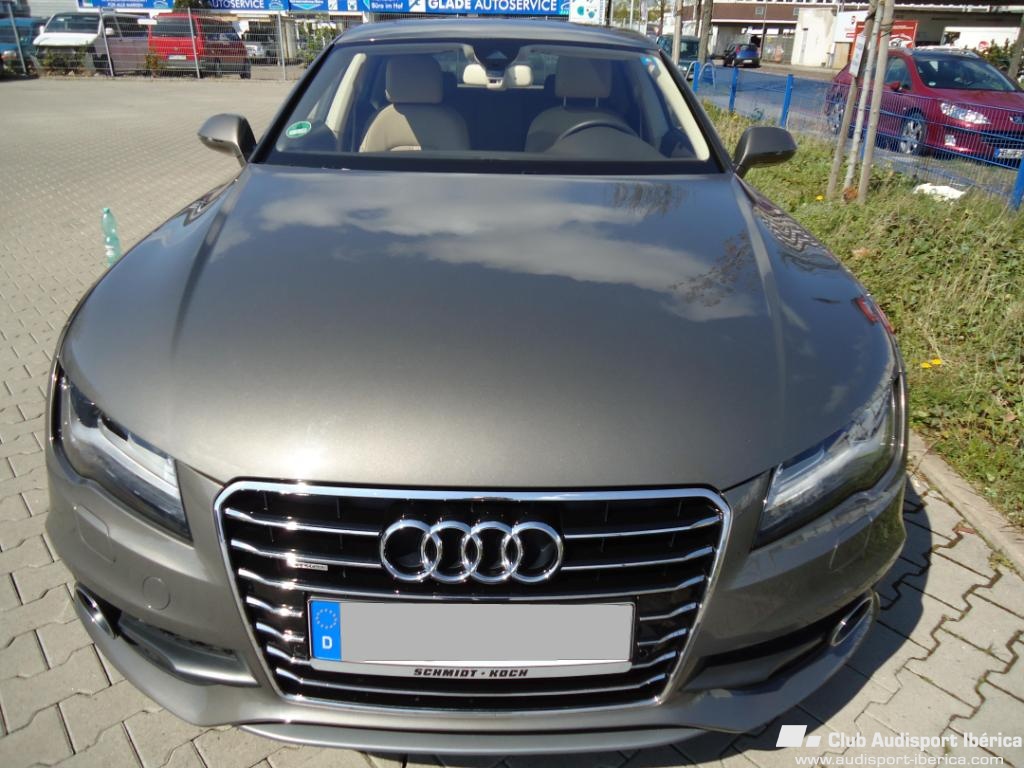

ivanhoemm Publicado 17 de Junio del 2014 Denunciar Compartir Publicado 17 de Junio del 2014 Hola a todos: Finalmente adquirí el A7 3.0 tdi quattro el mes pasado en Alemania, y después de 3000 km, cual ha sido mi sorpresa que ha reportado un error en el cambio, la segunda vez me dejó el coche en punto muerto sin poder reaccionar en movimiento, imaginar lo peligroso que pudo haber sido. Pues bien después de ir al conce, me dicen que hay que cambiar unos sensores y piezas electrónicos del cambio, pero que la mano de obra es lo que sube porque son 17 horas, total del presupuesto 2500€. Después de buscar por la red, he visto que muchos Q5 con stronic han tenido muchos problemas similares, y que han tenido incluso que cambiar todo el stronic. Ya he ncontrado en el foro un A7 que también le ha pasado lo mismo, quería saber si a alguien mas le ha pasado para poder intentar reclamar a Audi que se hagan cargo del problema, porque está claro que hay algo defectuoso en el stronic. Gracias y un saludo a todos. P.D: Adjunto foto para dejar ser anónimo Responder Enlace al comentario Compartir en otros sitios web More sharing options...
