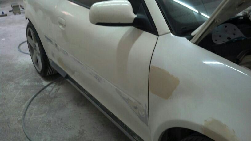

Bully Publicado 8 de Julio del 2014 Autor Denunciar Publicado 8 de Julio del 2014 (editado) Seguidamente os comento que una vez puestos los plásticos y aletas deportivas no se necesita en absoluto de montar nuevos plásticos internos, por lo que olvidaros de las pequeñas esponjas o recortes almohadillados que a alguno les ha dado tanto quebradero de cabeza, las originales estrechas que lleva el propio coche son suficientes. Ahora viene el principal escollo de una carrocería, el acoplar los estribos a una faldilla que difiere de la del modelo deportivo, puesto que parece ser más estrecha que la del A3, sinceramente no he visto ninguna del modelo S para trabajar, pero en el caso que me ocupó de hacer en el A3 de Jose El lobo, desaparecido del foro aunque tengo contacto con él y con el coche de Jose si se dejan los estribos tal cual vienen desde luego que no puede entonces quedar a línea con las molduras entre puertas y aletas más el añadido de no poder montar las internas, en nuestro tema del S3. Así que toca limar parte de la estructura interna delantera. Foto de estribo derecho parte interna. Y así como el resto de sujeción de las molduras interiores. Terminando por hacerlo en su totalidad aparte de recortar esa base de sujeción interna para ser luego totalmente plana la superficie sellada al estilo de los estribos deportivos de Seat. Se sujeta con cinta la parte trasera para que queden a línea las molduras de puertas, éstas entran deslizándose sin ningún problema, quitar las originales sujetas aparte con dos tornillos internos caso de ser un restyling, uno trasero si es pre-restyling. Así tendremos los estribos perfectamente casados a la faldilla original, con lo cual igualmente es necesario recortar las grapas de sujeción de las molduras de las aletas para ser selladas y estar por supuesto a línea con las de las puertas. En la foto se aprecia la sujeción de la zona trasera, que aunque vaya sellada y remachada en caso de accidente o de simple necesidad de desmontar se puede hacer, eso sí, con sumo cuidado ya que las molduras deportivas que sobresalen también van selladas por su borde, para unificar la carrocería con los accesorios. Editado 8 de Julio del 2014 por Bully Responder
Bully Publicado 8 de Julio del 2014 Autor Denunciar Publicado 8 de Julio del 2014 Como detalle de acabado se termina también de limar la pequeña curvatura de la modura deportiva para conseguir un resultado uniforme con respecto a la aleta ya que a pesar de ser ensanchadas no pasan a serlo inferiormente como las originales. Quedaría tal las mías pero en mi coche se trata de las molduras originales rectas y hasta la zona final de la pieza. Tampoco se aprecia en esta toma pero el terminal queda montado un tanto hacia dentro a pesar de haber sacado en parte la pestaña de las aletas, así que para disimular esa pequeña reforma se calienta y se queda la zona superior del terminal de manera aproximadamente entre recta y curva conforme la aleta. El ensancha se nota más hacia arriba aunque desaparece un tanto el canto pronunciado de las mismas. Por supuesto se podría hacer un ensanche completo, pero se precisa de una herramienta que no se dispone y que entonces sí perdería totalmente ese canto. Aquí no se puede ahondar más al no ser que se realice el cambio de aleta que supone un dineral como hizo un forero de Barcelona, que implica comprar ambos laterales completos y desclavar los suyos más soldar, desmontar vehículo completo interiormente y sellar juntas. Pintar interiores, etc, etc, etc. Como tema sobre el parachoques trasero tan solo es desmontar la moldura superior del mismo que va adhesiva y sus tornillos superiores que quedan a la vista, no tengo fotos puesto que es prácticamente el mismo proceso que el delantero, siguiendo con los laterales y los dos inferiores. A falta del portón que igualmente su moldura quedará al estilo de los 8P, o sea, sin ella, os dejo el proceso de eliminación de los orificios de los pivotes de las molduras, tapados con soldadura en vez de con masilla directa como yo hice con el mío. Para ello se desmontaron los tapizados interiores para evitar quemar los insonorizantes que trae de casa. Para ello desmontar los pequeños tornillos superiores laterales, el que sujeta el embellecedor de cierre de puerta, retirar éste yendo a presión, los dos que sujetan el panel y levantar hacia arriba terminando en desconectar sus enchufes de elevalunas, cierre, retrovisores y altavoces, que en el caso que nos ocupa Jose ha de hacerlo de manera correcta, con sus correspondientes fastons y clavijas necesarias en vez de darle vueltas al hilo en los bornes. Jose, un equipo de altas prestaciones ha de ser también bien montado, y tú estás sobradamente capacitado para ello, así que queda en tus manos y a tu gusto. Responder
Bully Publicado 8 de Julio del 2014 Autor Denunciar Publicado 8 de Julio del 2014 En esta foto se puede ver el detalle antes mencionado sobre el terminal y su moldura. Reparado el resto del vehículo, las fotos anteriormente puestas por Jose tratan del alisamiento de los pilotos. Imprimado. Y pintado interiores. Y preparándose para pintar en un blanco puro. Estará este blanco combinado con negro brillante en disfusores de parachoques, molduras inferiores y molduras centrales de ventanas. Responder
