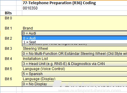

ALL70 Publicado 20 de Junio del 2014 Denunciar Publicado 20 de Junio del 2014 En el módulo 77 sí que hay opciones de configuración, no se si habrás enredado con ellas o con los bits, vaya: Como puedes ver el primer 0 que tengas en el módulo 77 no hace nada, pero el 2º indica la marca, lo que ya no se es si te lo habrá detectado como Seat (un 1), y tampoco se seguro si ese bit se refiere al módulo o al coche. Pero si quieres probar a cambiarlo, a ver si hay suerte... Responder

espinete23 Publicado 20 de Junio del 2014 Autor Denunciar Publicado 20 de Junio del 2014 Por cierto ALL70 la imagen que me as enseñado es el vagcom para el Excel que postearon hace tiempo, no??? Se me ha ocurrido una idea igual puedo buscar ahí la centralita esa y ver los valores que se pueden poner no??? Responder
ALL70 Publicado 20 de Junio del 2014 Denunciar Publicado 20 de Junio del 2014 Sí, la imagen es del Excel. En realidad ese módulo solo da la opción de cambiar directamente en el coding, pero como aparecene en amarillo las distintas opciones, lo "adapté" al formato de los otros módulos. Si no encuentras el post, lo tienes en mi firma. Responder
