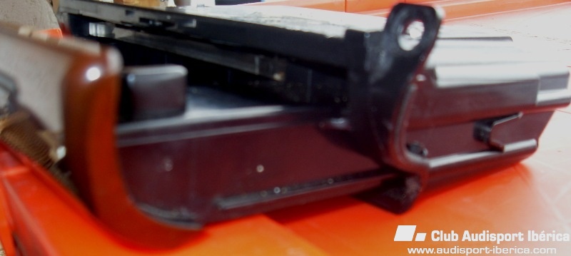

AdriA4TDI Publicado 24 de Junio del 2014 Denunciar Publicado 24 de Junio del 2014 Van aqui los tornillos,estuve buscando por todas las fotos del audi si tenia una donde se viera bien el cenicero pero no tengo ninguna Responder
mikela4 Publicado 24 de Junio del 2014 Denunciar Publicado 24 de Junio del 2014 (editado) No puedo ayudarte mucho, ya que mi consola es pre, pero te dejo un ENLACE y una imagen. En la imagen sacada de una pagina alemana, sale el cenicero, y por lo que veo, tiene 2 tornillos a los que accedes quitando el modulo clima. Espero que te sirva de ayuda! Un saludo! Pdt: mira las fotos del enlace, veras como desmontar la radio y el clima. Editado 24 de Junio del 2014 por mikela4 Responder
sata Publicado 24 de Junio del 2014 Autor Denunciar Publicado 24 de Junio del 2014 Ok. Gracias por el interes titanes. Mikel, es de mucha ayuda el enlace. Me quede en el paso de desencastrar el clima. Metí el destornillador en esas pestañas pero al no estar seguro del todo de que fuera ASI no insisti. Ahora ya iré a tiro fijo. Gracias crack..[emoji106] Enviado con Tapatalk Responder
