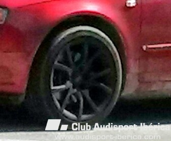

Hola compis despues de pensar y pensar en q hacer con el cm q sobresalen las llantas de la carroceria he decidido abrir un pelin las aletas he visto videos de youtube y no parece muy complicado...alguien lo ha hecho? Alguien puede ayudarme a hacerlo? O algun consejo? Bueno gracias de antemano...un saludo
Las quiere abrir por miedo a no pasar itv?? Te lo digo porque yo había pasado itv con 8,5x19 et32 y midiendome el ancho de vías en la itv y en otro post tuyo he visto que tienes et29 solo son 3mm y lo mismo esta dentro del margen permitido
Hola buchi gracias por reponder,ya pase la itv con estas llantas pero me pusieron muchas pegas,me midieron bastante tiempo y en la prueba de baches y girar las ruedas tardaron bastante tiempo conmigo...al ver q no rozaban pues la pase pero pon al final algo de restauracion no autorizada.
