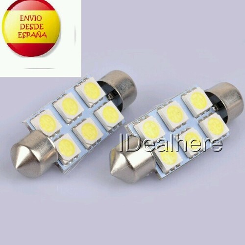

sata Publicado 20 de Octubre del 2016 Denunciar Publicado 20 de Octubre del 2016 (editado) En el Avant yo puse de este tipo y el efecto es el mismo. Editado 20 de Octubre del 2016 por sata Responder
varito_calvito Publicado 20 de Octubre del 2016 Autor Denunciar Publicado 20 de Octubre del 2016 Esas tenía yo y no veas el cambio que ha pegado. Parece que no pero se nota. S2 Responder
VIX Publicado 21 de Octubre del 2016 Denunciar Publicado 21 de Octubre del 2016 Menuda currada lo del plafon leds! Se ve muy limpito. Responder
GoNzCiD Publicado 21 de Octubre del 2016 Denunciar Publicado 21 de Octubre del 2016 Yo llevo unas del estilo a las de sata, en un coche con 2 y en otro con 3 leds y es lo mas parecido a lo que montan de serie los coches. Hay algunas por ahí que hasta deslumbran y llaman mucho la atención. Un saludo Responder
