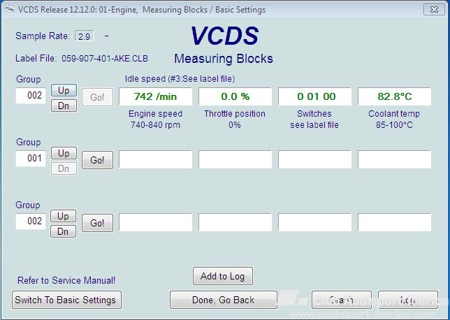

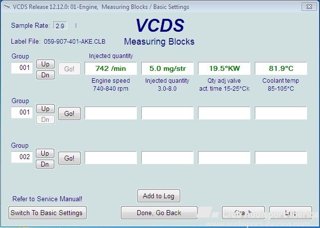

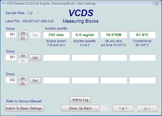

Afectuoso Publicado 27 de Junio del 2014 Autor Denunciar Publicado 27 de Junio del 2014 Revisa el desgaste de los árboles de levas. Hola amigo, gracias por responder segun el mecanico me ha dicho que no es el arbol de levas pq me dijo que el ruido de arbol de levas es destinto y el ruido que tiene es de inyectores, como no tiene diagnosis por eso no sabia cual inyector esta jodido. pero despues de pasarle mi vag segun las capturas creo q son los inyectores Responder
