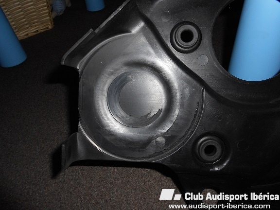

A los pocos kilómetros ya tenía holgura y este año he vuelto a destapar otra vez con una holgura mínima pero suficiente como para dañar la tapa protectora. Os adjunto foto.
Esta vez he sacado el soporte entero preocupado por si había metido la pata el año pasado y para poder meter los casquillos en condiciones y ya de paso sustituía las juntas del enfriador de aceite que va ahí también. Le he vuelto a poner una tapa de segunda mano pero sin daños.

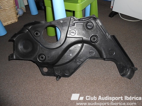

Esta es una foto de la tapa protectora entera.

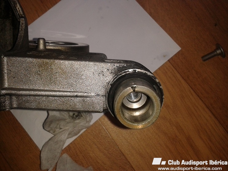

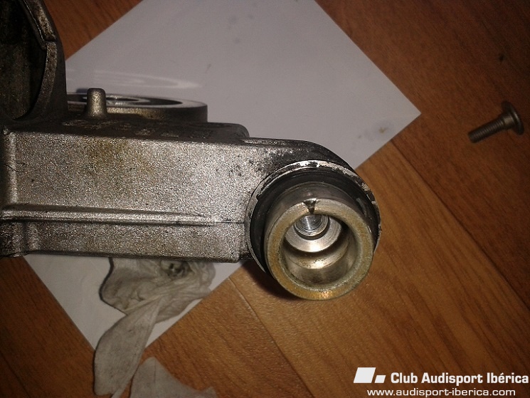

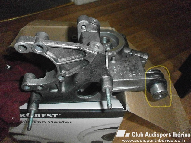

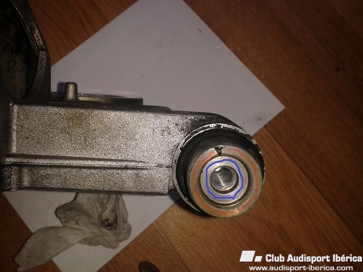

Aqui muestro una foto del soporte del enfriador de aceite (también va acoplada la bomba de dirección asistida) que es donde van alojados los casquillos que me refiero (circulo amarillo).
En rojo, he señalado el casquillo, esto es lo que se desgasta.
En azul, el bulón donde atornillado el cuerpo del tensor.

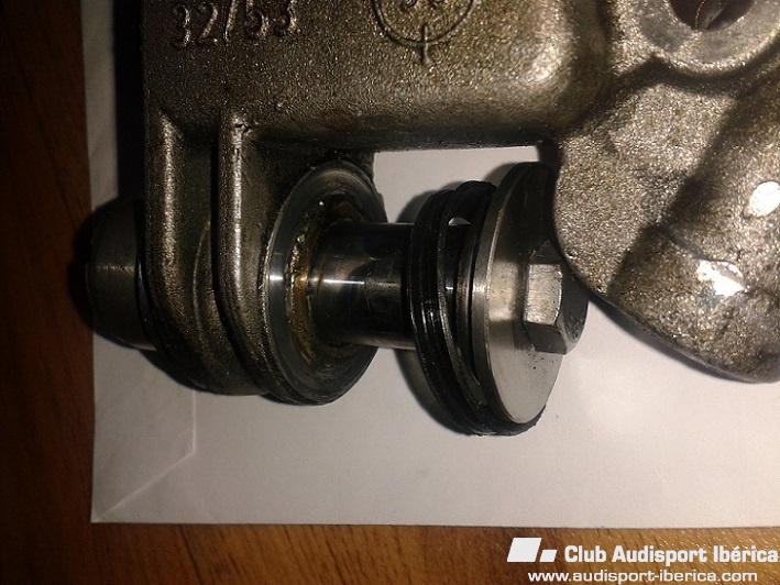

Esta es la parte de detrás; se ve el bulón que entra y sale.
Un amigo que tengo en Audi me recomendó que se pusieran los casquillos de bronce y que duraría toda la vida.
Como tengo un soporte de repuesto, a lo mejor lo pruebo.
