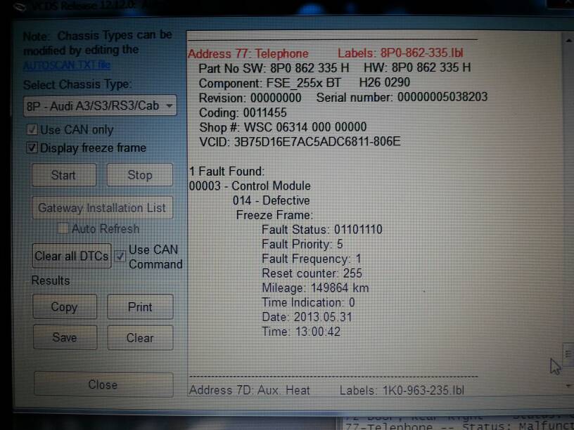

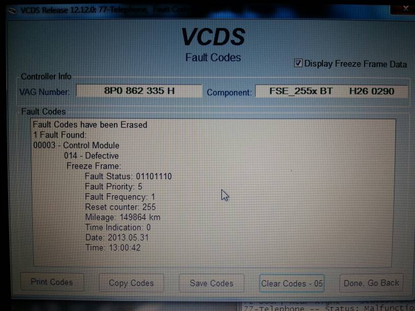

Txemil Publicado 22 de Junio del 2014 Autor Denunciar Publicado 22 de Junio del 2014 Tenia algunos errores, que he ido borrando uno a uno, y no han vuelto a aparecer, pero el del teléfono, lo borro y aparece de nuevo. Alguien tiene idea de lo que puede ser?. Dejo un par de imagenes: Responder
herodes Publicado 22 de Junio del 2014 Denunciar Publicado 22 de Junio del 2014 Parece ser que la centralita del teléfono la tienes estropeada, por eso vuelve a aparecer el error aunque lo borres. Responder
Txemil Publicado 22 de Junio del 2014 Autor Denunciar Publicado 22 de Junio del 2014 Es decir, cambiarla, no?. Sabes si es muy cara/dificil de cambiar, o mejor lo llevo a la casa?. Muchisimas gracias. Responder
