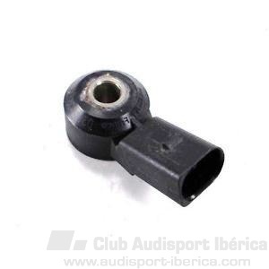

JOSUKO Publicado 2 de Octubre del 2014 Denunciar Publicado 2 de Octubre del 2014 Correcto amigo, de no poder hacerlo lo puedes hacer en cualquier taller, la mayoría tienen escáner y sin importar el tipo siempre tienen la opción de lambas, ahí te das cuenta. Si alguien me aclara creo que debe estas sobre los 1.00 para que este acorde el catalizador, no olvides que te verifiquen la temperatura del catalizador también, el coche lo indica siempre con la comprobación de lamba, creo que debe estar sobre los 300°C, igual el mecánico te dirá si ocupas dar pedal al motor para calentar, esto entre los 2500 y 3000RPM. Saludos. El tema es que a mi solo me dice un sensor de picado, el g61. Como no se que gasolina se le a echado antes de caer en mis manos, le estoy dando bien de 98 para beber, a ver si con eso se quita, sino me han comentado que compruebe cableado y sino qué cambie el sensor, en oscaro 45 aurelios. Sabéis sí es lioso de cambiar? Por lo que he leído este modelo debería llegar a los 230, y sinceramente llaneando le cuesta llegar a 210, podría ser del dichoso sensor? He notado algún tironcillo a las 2000 vueltas, aunque menores al haber cambiado la sonda lambda. Saludos Responder
Alonzo M. Publicado 2 de Octubre del 2014 Denunciar Publicado 2 de Octubre del 2014 Ese sensor molestan casi nunca, yo le cambie uno al mío, es fácil, lo puedes hacer tu mismo. Esta exactamente debajo del múltiple de admisión y esta atornillado al bloque. Debes quitar el panel donde están los actuadores del circuito de vacío del motor y lo miras al lado de la varilla del aceite. Lo de mejorar el combustible es correcto, en general a estos coches hay que andarle lo mejor posible o lo que indique el fabricante, lo curioso es que cuando es fallo de combustión o lamba te saltan los dos sensores de picado por mescla de combustible incorrecta, en este caso solo uno y es probable que lo tengas ya dañado, igual puedes borrar el fallo, dar unas vueltas con el combustible adecuado y pasarle la diagnosis de nuevo, si te sale el fallo ya es de cambiar el sensor. Saludos. Responder
JOSUKO Publicado 3 de Octubre del 2014 Denunciar Publicado 3 de Octubre del 2014 Ese sensor molestan casi nunca, yo le cambie uno al mío, es fácil, lo puedes hacer tu mismo. Esta exactamente debajo del múltiple de admisión y esta atornillado al bloque. Debes quitar el panel donde están los actuadores del circuito de vacío del motor y lo miras al lado de la varilla del aceite. Lo de mejorar el combustible es correcto, en general a estos coches hay que andarle lo mejor posible o lo que indique el fabricante, lo curioso es que cuando es fallo de combustión o lamba te saltan los dos sensores de picado por mescla de combustible incorrecta, en este caso solo uno y es probable que lo tengas ya dañado, igual puedes borrar el fallo, dar unas vueltas con el combustible adecuado y pasarle la diagnosis de nuevo, si te sale el fallo ya es de cambiar el sensor. Saludos. Pues volveré a borrar el fallo, esperando a que no vuelva a salir, y si sale pues a cambiarle.. Por cierto he leído que hace falta apretarle a 20Nm es correcto? Responder
Alonzo M. Publicado 6 de Octubre del 2014 Denunciar Publicado 6 de Octubre del 2014 Ese sensor molestan casi nunca, yo le cambie uno al mío, es fácil, lo puedes hacer tu mismo. Esta exactamente debajo del múltiple de admisión y esta atornillado al bloque. Debes quitar el panel donde están los actuadores del circuito de vacío del motor y lo miras al lado de la varilla del aceite. Lo de mejorar el combustible es correcto, en general a estos coches hay que andarle lo mejor posible o lo que indique el fabricante, lo curioso es que cuando es fallo de combustión o lamba te saltan los dos sensores de picado por mescla de combustible incorrecta, en este caso solo uno y es probable que lo tengas ya dañado, igual puedes borrar el fallo, dar unas vueltas con el combustible adecuado y pasarle la diagnosis de nuevo, si te sale el fallo ya es de cambiar el sensor. Saludos. Pues volveré a borrar el fallo, esperando a que no vuelva a salir, y si sale pues a cambiarle.. Por cierto he leído que hace falta apretarle a 20Nm es correcto? El realidad con que soques bien es suficiente, como poner una bujía, ya que el bloque es de aluminio, 20nm son como dos kilos de fuerza. Recuerde limpiar bien la zona para que haya buen contacto del sensor con el bloque. En tu caso es el que esta contiguo a la ubicación del termostato. Saludos. Responder
