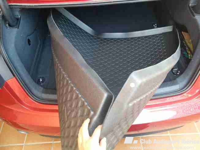

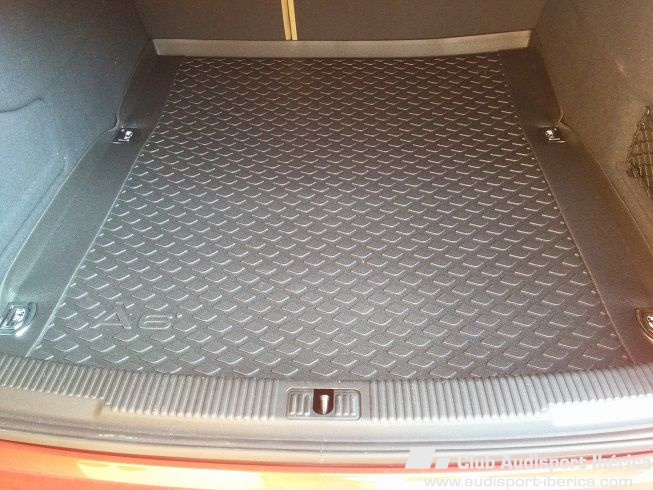

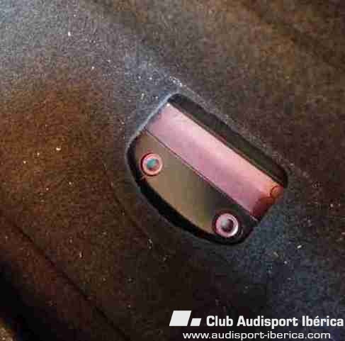

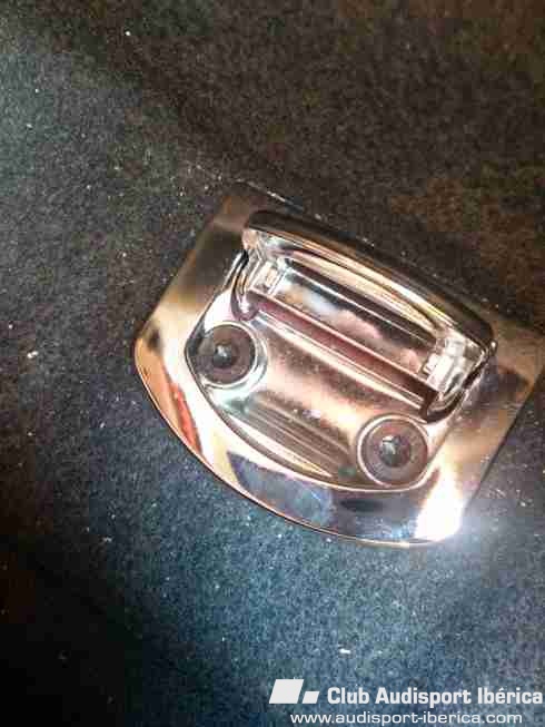

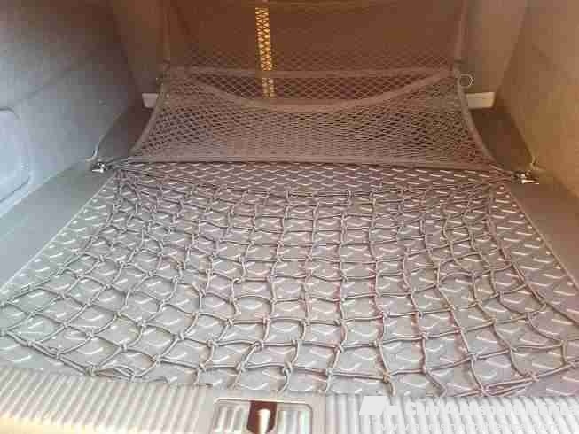

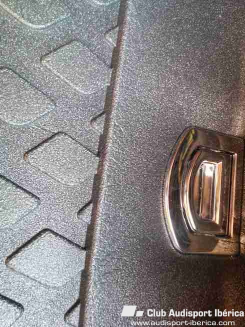

tommyloco Publicado 23 de Junio del 2014 Denunciar Compartir Publicado 23 de Junio del 2014 Buenos días, Aqui os traigo mi segundo brico, en este caso mas sencillo que el otro. Dificultad: Ninguna Tiempo: 20min Herramientas: Destornillador Torx, cuter Empezamos. Tenemos dos opciones de instalación, poner la proteccion del maletero encima, quedaria como en la siguiente foto, y no habria que hacer nada mas. Perso si queremos seguir usando las anillas para enganchar una red o similar, deberemos preparar la proteccion. Si queremos poner las anillas, en primer lugar tendremos que quitar las con un destornillador torx, en la foto se puede ver el tornillo. Una vez quitada la anilla, tendremos este resultado, repetimos el proceso con el resto de anillas. Tras esto, colocaremos la proteccion como en las primeras fotos, para despues cortar con un cuter justo encima de los huecos que han dejado las anillas, sabremos donde estan porque al apretar se unde. Continuo en el siguiente post. Responder Enlace al comentario Compartir en otros sitios web More sharing options...

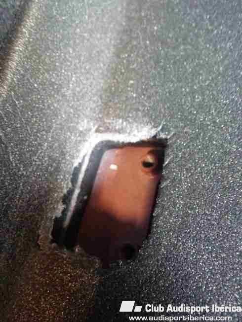

tommyloco Publicado 23 de Junio del 2014 Autor Denunciar Compartir Publicado 23 de Junio del 2014 (editado) Una vez cortado el hueco para la anilla, la proteccion quedará con este aspecto. Ahora solo tenemos que poner la anilla y atornillar, y tendremos este resultado. Solo tendremos que repetir el paso con el resto de anillas. En el siguiente post subo las fotos del resultado final. Editado 23 de Junio del 2014 por tommyloco Responder Enlace al comentario Compartir en otros sitios web More sharing options...

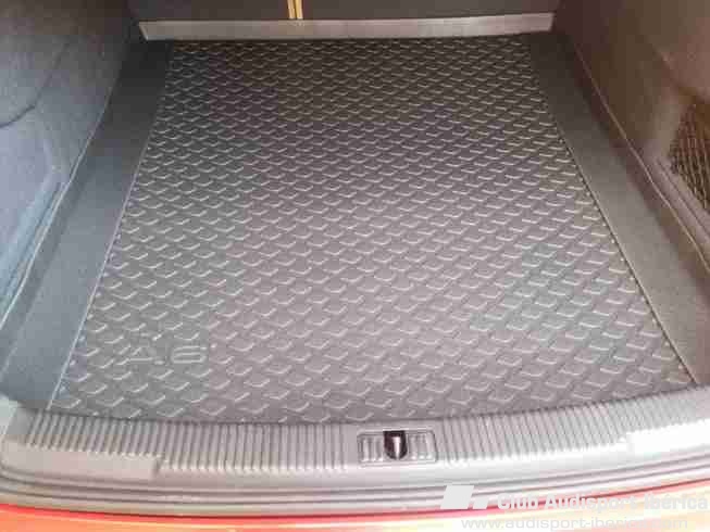

tommyloco Publicado 23 de Junio del 2014 Autor Denunciar Compartir Publicado 23 de Junio del 2014 Aqui podemos ver el resultado final, con el maletero vacio y con las redes puestas. Espero que os haya gustado, saludos. Responder Enlace al comentario Compartir en otros sitios web More sharing options...
Dersu Uzala Publicado 23 de Junio del 2014 Denunciar Compartir Publicado 23 de Junio del 2014 Te ha quedado muy bien. Es interesante ese protector, sobre todo si acostumbras a llevar cosas que puedan estropear la moqueta. Luego veo que la red del fondo, que es la misma que tengo yo, ta tienes pillada a las dos argollas del fondo y a algún sitio más. Dónde? Yo la llevo cogida con las 4 argollas del piso del maletero y me queda plana. Responder Enlace al comentario Compartir en otros sitios web More sharing options...
tommyloco Publicado 23 de Junio del 2014 Autor Denunciar Compartir Publicado 23 de Junio del 2014 (editado) Equilicua. En unos agujerillos que me encontré arriba. Queda divina, sirve para poner papeles o cosas pequeñas sin que molesten. La otra para cargas mas grandes. Y la protección, a parte de proteger contra roturas, lo puse por la suciedad, en el anterior coche tenia el maletero lleno de arena, y con la aspiradora no habia manera. Esto lo sacas, lo vuelcas y listo. Saludos Enviado desde mi Nexus 5 mediante Tapatalk Editado 23 de Junio del 2014 por tommyloco Responder Enlace al comentario Compartir en otros sitios web More sharing options...

zato7700 Publicado 24 de Junio del 2014 Denunciar Compartir Publicado 24 de Junio del 2014 Buenos días, Tommyloco. Enhorabuena por este tu segundo Brico en el modelo Audi A6 C7, te ha quedado muy chulo. Solo tengo una pregunta, y te la adelanto antes de quedar en el PRC de Sevilla que me comentaste por MP: ¿Y si pinchas y tienes que sacar la rueda de emergencia de debajo del protector del maletero?...¿Tienes que quitar de nuevo toda la tornillería de las argollas que parece que presionan el protector, o directamente el agujero que hiciste con el cúter te permite salvar dichas argollas sin problema?. Gracias. Responder Enlace al comentario Compartir en otros sitios web More sharing options...
CHARLYA4 Publicado 24 de Junio del 2014 Denunciar Compartir Publicado 24 de Junio del 2014 Buenos días, Tommyloco. Enhorabuena por este tu segundo Brico en el modelo Audi A6 C7, te ha quedado muy chulo. Solo tengo una pregunta, y te la adelanto antes de quedar en el PRC de Sevilla que me comentaste por MP: ¿Y si pinchas y tienes que sacar la rueda de emergencia de debajo del protector del maletero?...¿Tienes que quitar de nuevo toda la tornillería de las argollas que parece que presionan el protector, o directamente el agujero que hiciste con el cúter te permite salvar dichas argollas sin problema?. Gracias. Cierto Zato, eso me parece a mi también. Quizás sería más práctico realizar un recorte, con buen gusto claro, en la zona de argollas para así tener el doble uso que pretende Tommyloco. Tommyloco, aunque la aplicación queda de lujo, te aconsejaría comprar tornillos algo más largos para evitar las arrugas que genera la presión de las argollas, esto en el caso de no hacer el propuesto recorte para librarlas. Un saludo. Responder Enlace al comentario Compartir en otros sitios web More sharing options...
tommyloco Publicado 24 de Junio del 2014 Autor Denunciar Compartir Publicado 24 de Junio del 2014 Me la has jugado zato, con lo feliz que era en la ignorancia, jajaja. Se nota que hace años que no cambio una rueda. Pues si, tendria que arrancar el protector o llamar a la grua. La otra opcion que comentais parece mejor solucion, cortarlo al tamaño de gancho y dejar el protector sobrepuesto. A ver si me pongo y os envio el resultado. Saludos y gracias por las sugerencias. Responder Enlace al comentario Compartir en otros sitios web More sharing options...

tommyloco Publicado 24 de Junio del 2014 Autor Denunciar Compartir Publicado 24 de Junio del 2014 Si el brico es lo de menos, me has chafado en que asi rematado queda mas bonito, pero menos practico. Creo que con unas tijeras quedara mejor, con el cuter la voy a desgraciar. Saludos Responder Enlace al comentario Compartir en otros sitios web More sharing options...
