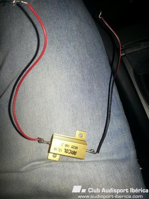

korny1976 Publicado 24 de Junio del 2014 Denunciar Publicado 24 de Junio del 2014 Hola he cambiado las lamparas drl por unas tipo led,me salta el fallo de bombilla fundida en el fis,he comprado una resistencia para anular el fallo pero solo se la he puesto a una de las lamparas,y no se si hay q ponersela ala otra tambien,el caso q tampoco ha funcionado,no se como hay q conectar la resistencia ala lampara o al cableado para q no de fallo,a ver si alguien sabe del tema,x vagcom tampoco he podido ya que desactivo el bit q quita el error y me sigue saliendo dicho fallo pongo foto de la resistencia. Responder
Hardsider Publicado 9 de Julio del 2014 Denunciar Publicado 9 de Julio del 2014 Tienes el mando de luces con posicion auto etc etc? Enviado desde mi GT-I9100 mediante Tapatalk Responder
korny1976 Publicado 19 de Julio del 2014 Autor Denunciar Publicado 19 de Julio del 2014 Si x? Responder
korny1976 Publicado 19 de Julio del 2014 Autor Denunciar Publicado 19 de Julio del 2014 Tengo lampara de luz diurna sin sensores de luz y lluvia Responder
Hardsider Publicado 19 de Julio del 2014 Denunciar Publicado 19 de Julio del 2014 Para que pruebes a tenerlo en posicion 0 antes de arrancar. Luego enciendes el coche y seguido lo pasas a la pos. Auto. A mi asi no me daban fallo... Saludos Enviado desde mi GT-I9100 mediante Tapatalk Responder
korny1976 Publicado 19 de Julio del 2014 Autor Denunciar Publicado 19 de Julio del 2014 A mi tampoco asi pero al tener activado el coming home si.me empezo.a dar fallo antes de arrancar Responder
Hardsider Publicado 20 de Julio del 2014 Denunciar Publicado 20 de Julio del 2014 Yo como no llevaba activado el coming desconozco si me hubiera dado error pero imagino que si... No he leido nada por el foro sobre soldar resistencias a este tipo de bombillas. Te tocara comprar las caras que no dan fallo lo siento Saludos Enviado desde mi GT-I9100 mediante Tapatalk Responder
