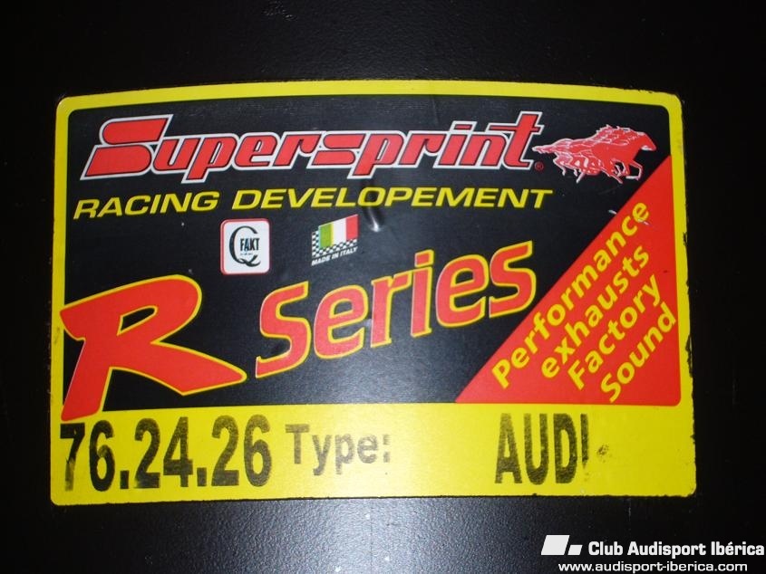

Carmelo Publicado 26 de Junio del 2014 Denunciar Publicado 26 de Junio del 2014 Supersprint si entrega papeles con el escape... los del A3 8L / Golf IV son estos... Saludos. Responder

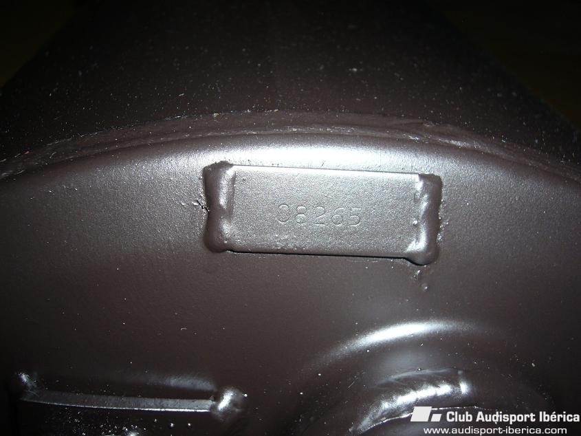

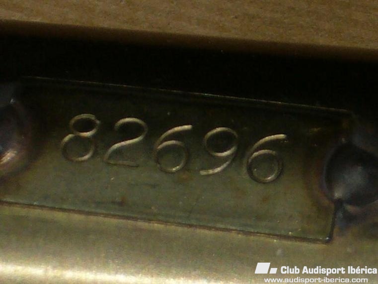

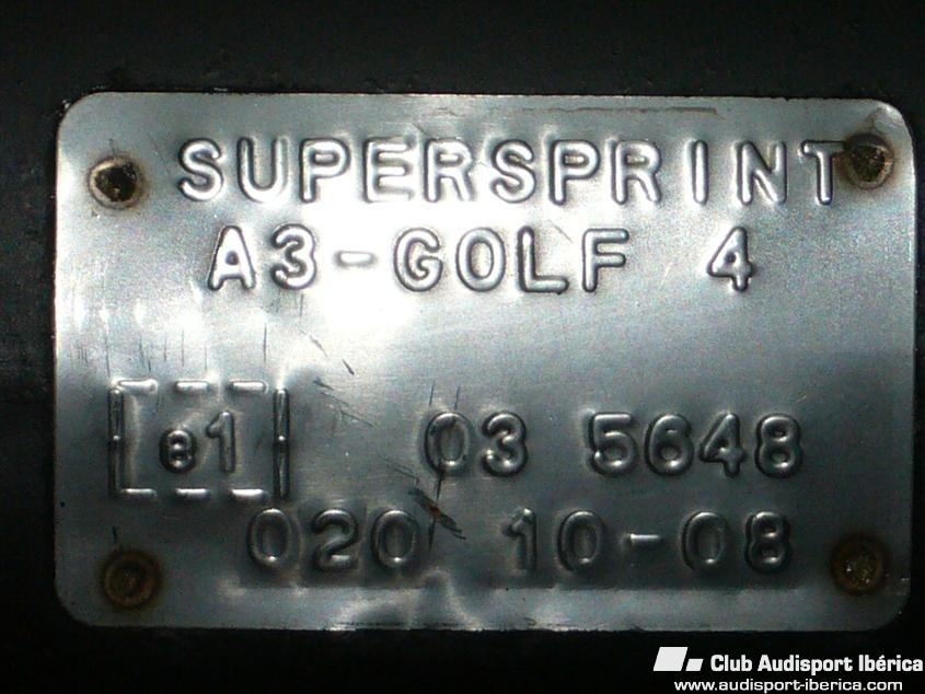

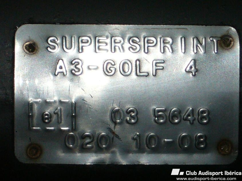

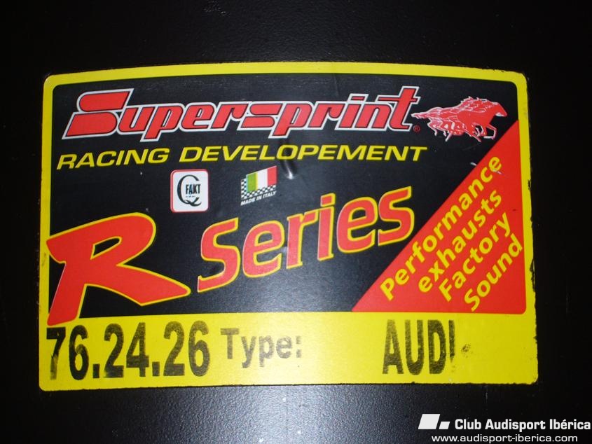

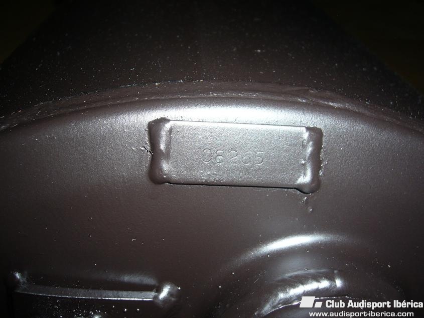

Carmelo Publicado 30 de Junio del 2014 Denunciar Publicado 30 de Junio del 2014 Cables, las placas en los escapes van en su parte inferior precisamente para que se vea lo que es y puedan identificarlo en ITV´s y demás... lo que te puedo decir es que el escape Supersprint que en su día llevaba montado traía estas identificaciones... Parte inferior del silencioso... Parte superior del silencioso... En un lateral del silencioso... En el tramo medio... Saludos! Responder
