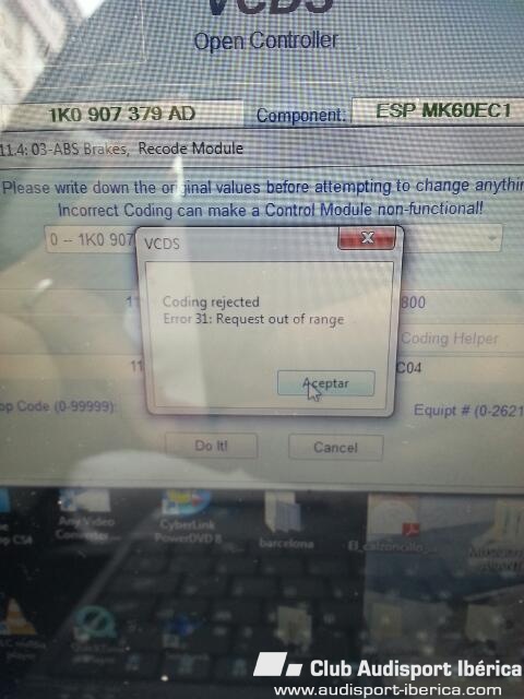

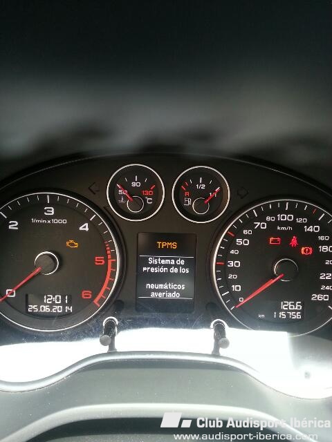

korny1976 Publicado 25 de Junio del 2014 Autor Denunciar Publicado 25 de Junio del 2014 Bueno he intentado activarlo y me tira estos dos errores x orden q los pongo en las fotos,asibq no creo q pueda funcionar Responder
herodes Publicado 25 de Junio del 2014 Denunciar Publicado 25 de Junio del 2014 Seguramente te da ese error porque al no llevar el sistema montado interpreta que está averiado. Responder
korny1976 Publicado 25 de Junio del 2014 Autor Denunciar Publicado 25 de Junio del 2014 Ahh okok esta bien saberlo! Responder

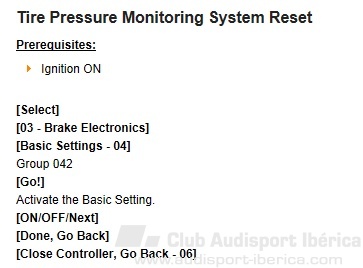

cyberjinete Publicado 26 de Junio del 2014 Denunciar Publicado 26 de Junio del 2014 (editado) Buenas, pues lo primero saber si tu centralita ABS es compatible....Hablando de pre restyling son las siguientes: 1K0 907 379 K1K0 907 379 Q1K0 614 517 R1K0 907 379 AC Si es alguna de estas te vas al modulo del ABS y al código original que aparezca le restas 16384 guardas y listo. () Para resetear una que tengas todas las presiones bien hay que hacer lo siguiente. Te pongo una captura del procedimiento de wiki ros tech para que lo veas mejor...Espero que te sea de ayuda Saludos Editado 26 de Junio del 2014 por cyberjinete Responder
