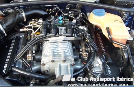

Luis.Contreras Publicado 25 de Junio del 2014 Autor Denunciar Publicado 25 de Junio del 2014 Bueno, se nota q lo tienes cuidado. Me alegro q funcione bien. un saludo. Gracias me es grato saber que aún existen personas educadas, lamentablemente no tengo una cámara, tengo movil pero sin cámara como para subirles las fotos, pero como dato, estamos haciendo de un europeo, algo musculoso jejeje digo para aprovechar esa tracción quattro que traemos de serie Responder
Luis.Contreras Publicado 25 de Junio del 2014 Autor Denunciar Publicado 25 de Junio del 2014 Olvidé mencionar que el sistema de la tubería de escape es de 2 pulgadas de la marca borla, incluye headers, x-pipe y resonador se oye como un mini ferrari Responder
Luis.Contreras Publicado 25 de Junio del 2014 Autor Denunciar Publicado 25 de Junio del 2014 algo así queremos hacerle jejej Responder
