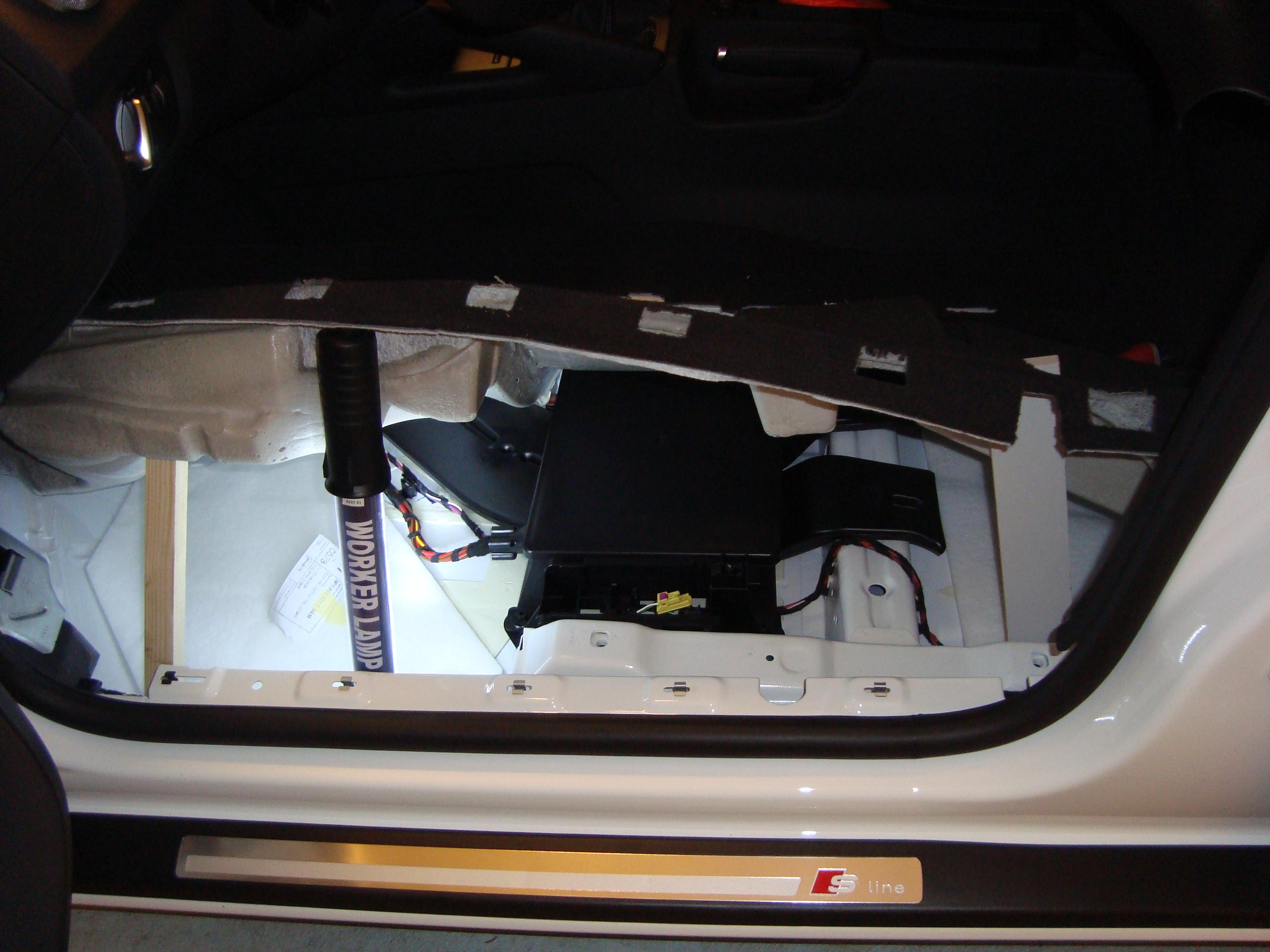

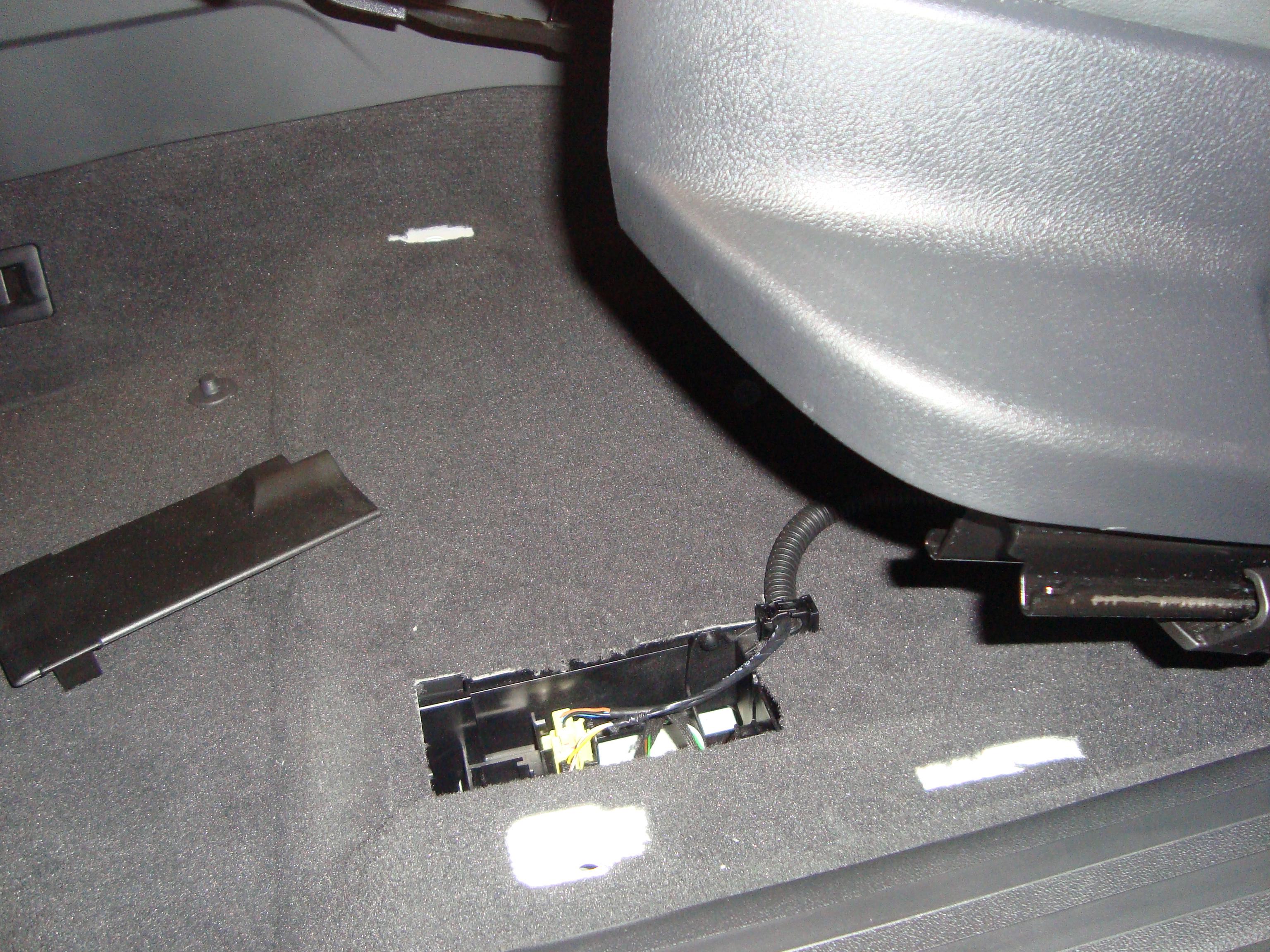

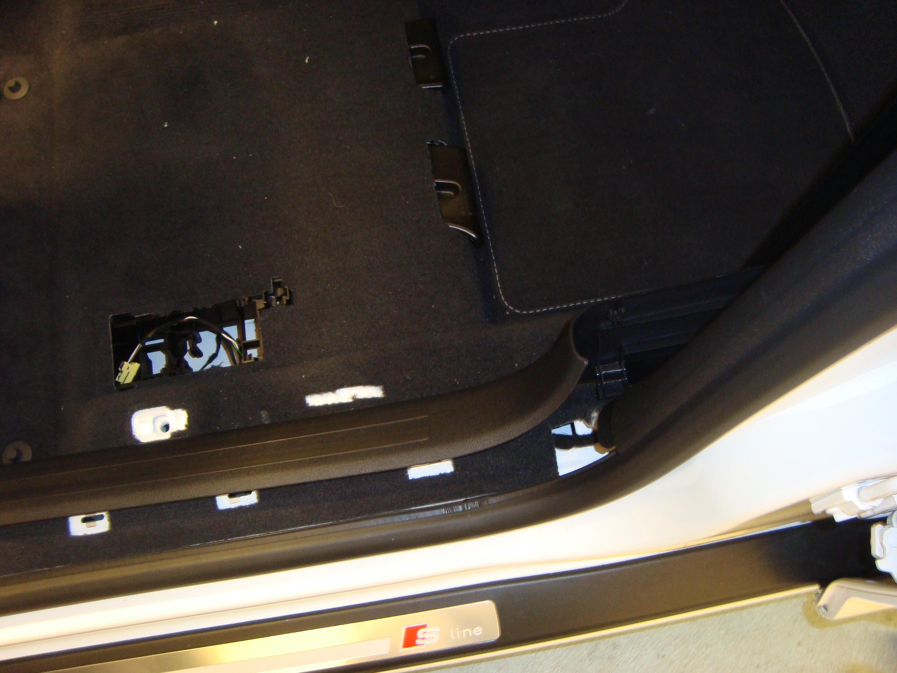

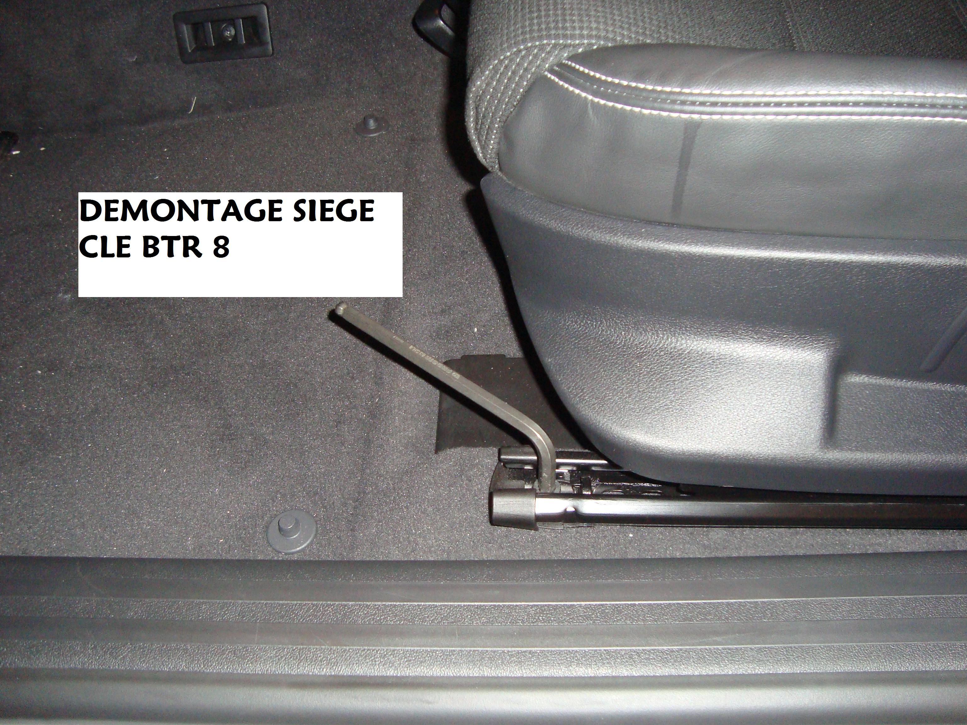

Hola. La centralita está debajo del asiento del conductor. Se tarda un ratito en llegar a ella.
2011_11_12_14_33_21_01.JPG2011_11_12_14_33_08_02.JPG2011_11_12_14_39_57_03.JPG2011_11_12_14_40_10_04.JPG2012_11_12_20_43_28_DSC02593.JPG
Es el módulo gris. La otra caja negra igual no la tienes, creo qeu es del star stop. Yo esa no la tocaría. puede que ni la mirara por si acaso se estropea, jeje. Es broma. Vamos para que no sueltes lo que no debes.
He encontrado esto. Muy gráfico, no??
En cuanto a la referencia de la centralita que dices que tiene los mismos números y diferente letra final, creo que es por revisiones. Cuanto la letra sea alfabéticamente mayor fabricación más nueva, no se si con actualizaciones nuevas o como???
Si el coche es bastante nuevo yo pondría la misma, si no haber si alguien te puede ayudar mejor que yo en este aspecto.
Un saludo
Todo esto sin poner el contacto del coche ni arancarlo desde que empiezas a tocar hasta que lo dejas todo como estaba, por lo de quitar el asiento (airbag), digo.
Un saludo
