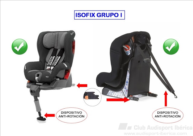

Faceman Publicado 27 de Junio del 2014 Denunciar Publicado 27 de Junio del 2014 Para nuestro modelo se recomienda Isofix y con pata de apoyo al no llevar Toptether Responder

quattro x quattro Publicado 1 de Julio del 2014 Denunciar Publicado 1 de Julio del 2014 El sistema isofix no es más seguro que los sistemas de sujeción de 3 puntos del cinturón de seguridad. De echo esta homologado hasta los 18 kg, cosa que has de tener en cuenta si compras una silla de grupo 123, ya que tendrás que poner de todas formas el cinto en el grupo 23. Yo el consejo que te doy es que te vayas a una tienda y veas físicamente las sillas, que te informen pero que no te vendan la moto. El isofix es más cómodo pero no es más seguro que una silla de cinto bien puesta. Enviado desde mi Note 3 Una silla sujeta con isofix y con el niño sujeto con el cinturón del coche (grupo 2-3) es mucho mas seguro que la silla y el niño sujetos solo con el cinturón. No deberíamos tener dudas en esto. Para un grupo 1 si la silla lleva Toptether o bastón para mí tampoco hay duda, en el caso de que solo lleve isofix ya no lo tengo tan claro... Responder
dmontero Publicado 1 de Julio del 2014 Denunciar Publicado 1 de Julio del 2014 Yo tengo la Romer y creo que es de lo mejorcito. El sistema Isofix es una maravilla. Recomendable 100% Enviado desde mi iPhone con Tapatalk Cuál tienes tú, montero? Yo tengo la Romer Duo Plus. Esta es del grupo 1. El tema del tercer punto de anclaje (top tether) no es necesario con las sillas de Romer porque el sistema isofix que llevan tienen la tecnología pivot link, aparte nuestro coche no esta preparado para el top tether. Saludos. Enviado desde mi iPad con Tapatalk Responder
