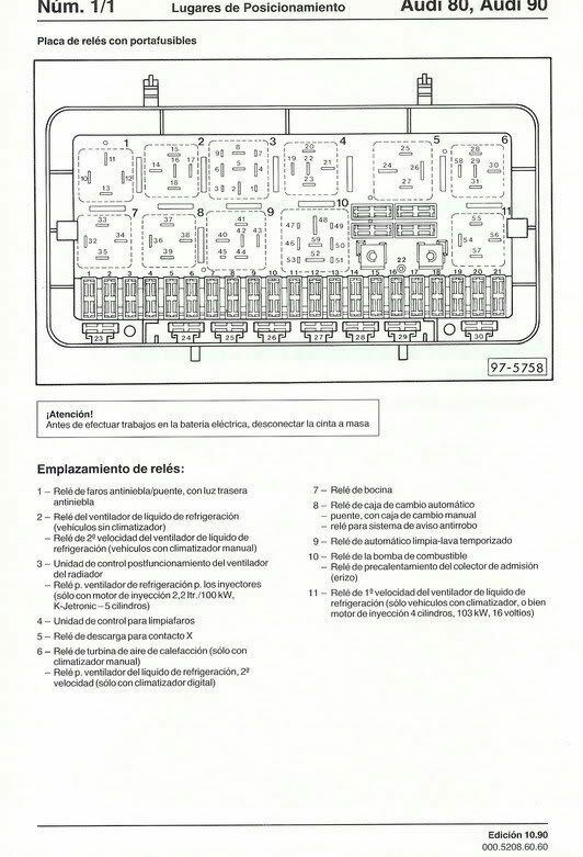

javisegovia Publicado 29 de Junio del 2014 Autor Denunciar Publicado 29 de Junio del 2014 E estado desmontando todo el sistema eléctrico al coche pars ir a un desguace y coger otro me podrías pasar un esquema eléctrico de la caja de fusibles que cables son y dnde están, para cambiar toda la manguera de cables muchas gracias Responder
RodesAudi100 Publicado 29 de Junio del 2014 Denunciar Publicado 29 de Junio del 2014 Lo siento no tengo el sistema eléctrico del 90, lo único mas cercano es este esquema de la regleta: Pero eso si una cosa muy importante es hacer una presentación al foro por que así te pueden ayudar mejor. Un saludo y suerte. Enviado desde mi Orange Hiro mediante Tapatalk Responder
