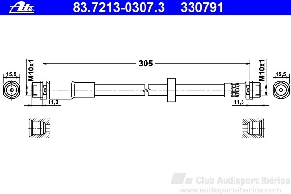

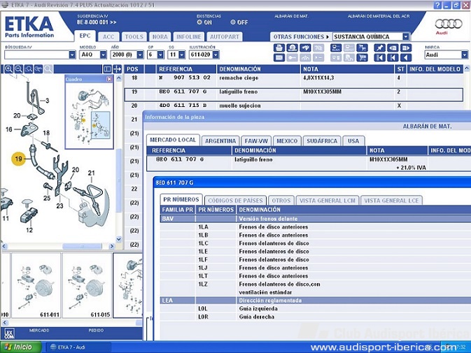

Yo los cambié hace poquito y la verdad es que no me aclaré con las referencias.
También es verdad que en unos casos ponía 6 latiguillos y en otros 4.
Lo que hice fue comprobármelo en el Etka

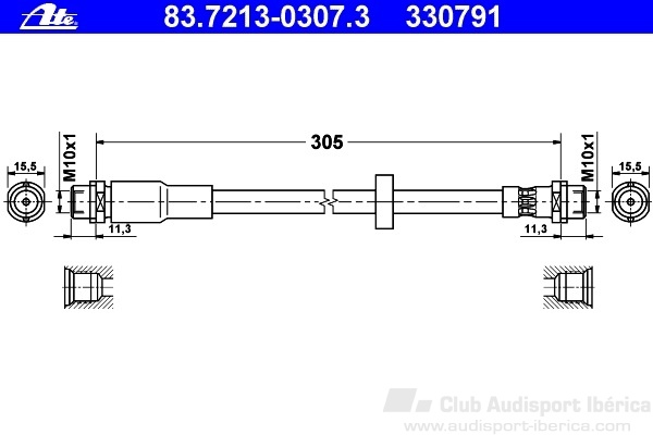

Y después lo comprobé en la web del fabricante (en mi caso Ate)
Este esquema se lo envié a Goodridge España (están en Chiva, Valencia) y me los hicieron bien.
Hubo que modificar una pieza del coche, pero bien.
