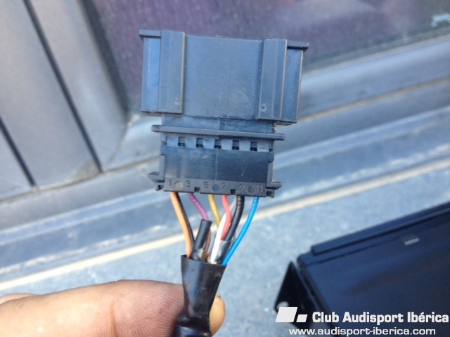

La question es que me ofrecen un cargador de 6 cd's a muuuy buen precio, proviene de un seat toledo del 2000, me explica el vendedor que lo compro nuevo y le dijeron que era compatible seat-audi-wolksvagen, bien el problema fue al irlo a buscar....la conexión no tiene nada que ver con el que tiene previsto mi audi, que es tipo Din, redondo, macho y con varios pines, el que me ofrecen es conexion rectangular, macho y tambien varios pines, pero evidentemente no casan.
Imagino que existe un adaptador a este tipo de dos conexiones distintas, ojo, siendo verdad que sean compatibles.
He visto varias fotos por la red de los cargadores audi de mi año y la verdad es que son iguales completamente, solo cambia la conexión, intente meterlo en el espacio y entraba perfecto.
Adjunto foto de la conexión que lleva el cd que os comento.
Bueno, solo a ver si algien ha echo esta adaptación y me dice donde conseguir el adaptador.
Muchas gracias.
Se no encontras el adaptador una solucion seria conectar los cables al otro enchufe original que encaja en el que ya tienes en el coche.
En mo experiencia es mas sensible encomtrar un enchufe que un conversor.
Puede que encuentres algo en ebay, pero me extrañaria. Había un adaptador para cargadores mas antiguos, de conexión rectangular a una tipo DIN como la que tu tienes, pero no creo que la tuya.
Si eres manitas lo propio es cortar y o bien poner conectores que casen, o bien empalmar los cables y listo. Eso sí, sabiendo las conexiones del cargador. Lo de las conexiones del cargador lo puede saber alguien que tenga cargado en el ELSA los datos de Seat. Las del cable que van al Naviplus las tienes en el subforo de car-audio navegadores.

La opcion de cortar la conexión seat y poner hemra al cargador es buena opción!!
Creeis entonces que el equipo de cargador 6 cd's si es compatible? dejando a parte las conexiones?
