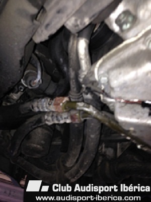

post-32582-0-27486600-1404343139_thumb.jpgesta es la placa del modelo y marca del cambio

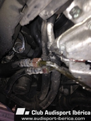

post-32582-0-16768700-1404343141_thumb.jpgestas son las maquinas de diálisis
post-32582-0-30388300-1404343145_thumb.jpgaqui es donde conectan la maquina

Hoy después de pedir cita lo he llevado a Tecnicars.
Lo primero que le han hecho es conectarlo a la maquina para sacar todo el atf viejo del convertidor y radiador y meterlo nuevo, luego han sacado el cárter y filtro( ninguna partícula de hierro en los imanes me comentan que eso es buena señal) el atf como os podéis imaginar después de 250.000km estaba negro y super liquido, luego de un buen rato en el que se han subido el cárter para limpiarlo y de paso terminaba de gotear bien todo el aceite que hubiera quedado en el ( casi 9 litros le han sacado), han limpiado todo bien, han colocado el filtro y han puesto el cárter con su junta nueva y apretado con llave dinamometrica, por cierto todo original de ZF lo han llenado y para casa previo pago de la correspondiente factura.
En total han usado 14 litros de atf entre limpiar y llenarlo de nuevo y mas o menos 1h 30min de tiempo. Mis impresiones después del cambio: una diferencia muy grande, la primera, los cambios de marcha infinitamente mas suaves y no se notan apenas si no miras el cuentavueltas(parece multitronic casi) y la segunda la he notado en casa ya que tengo una rampa bastante pronunciada en el garaje y antes le costaba muchísimo salir y ahora sale sin forzarlo tanto y con mas empuje.
Mi impresión del taller buenísima, de Paco aun mejor le comente lo de la rampa y me dijo que al estar tan sumamente degradado el aceite no daba la presión que debe y que al ponerlo nuevo lo iba a notar mucho y a si ha sido, también le comente que al pasar de segunda a tercera el cambio parecía que patinaba y me ha dicho que eso es porque hay lleva un doble embrague que es el que mas se desgasta, pero que dura mucho y no que había problema.
Mi conclusión, que aunque Audi diga que no llevan mantenimiento estas cajas, es mejor cambiarle el aceite cada 60.000km que pagar una caja nueva.
