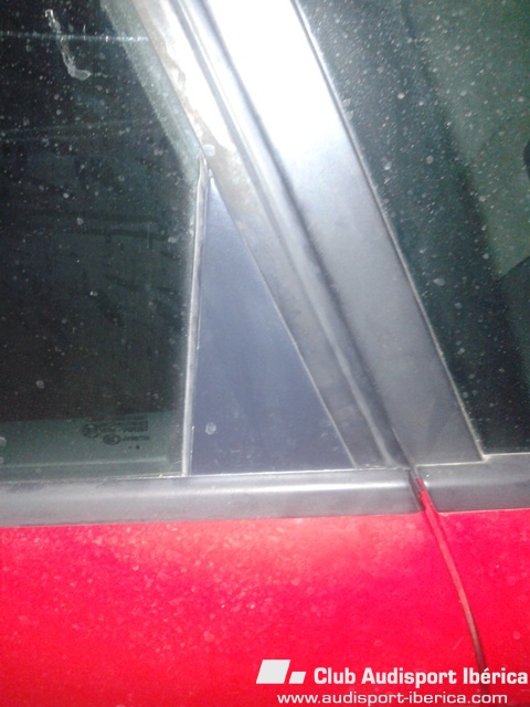

Buenas, queria saber si habia por aqui alguien que supiera como se desmonta el triangulo que hay en las ventanas traseras de los sportback. Si alguien tiene alguna imagen, o el elsa y me puede ayudar, se lo agradeceria, ya que lo tengo que desmontar para pintarlo. Muchas gracias. Os pongo una foto de la pieza en cuestion.

Lleva tela, pero con paciencia lo haces. Debes de quitar el guarnecido de las puertas, y desde ahí ya es ir quitando los tornillos. Deberías de desmontar el marco de la ventanilla también para poder sacarlo. Yo fue como lo hice. Una vez quitado el guarnecido de la puerta, ya es más intuitivo. Un saludo
