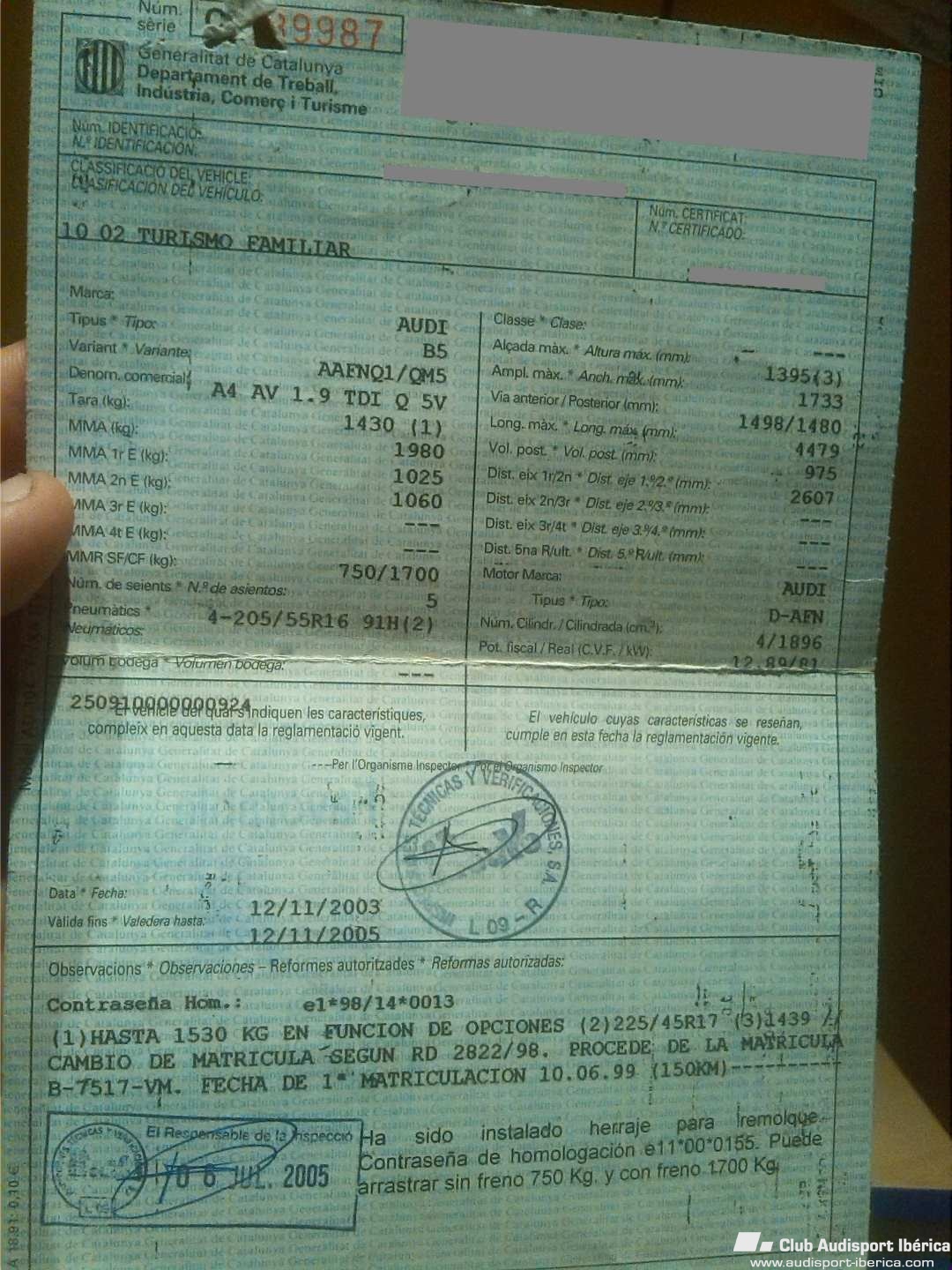

Eso que te ha dicho el mecánico es falso. En altura no hay ningún tipo de margen. Por tanto, siempre que modifiques la altura has de homologar, que no se den cuenta, que te la pasen, etc es otra cosa. Pero siempre que modifiques altura es reforma de importancia con lo que ello implica.
Saludos
+1, sorprendente la cantidad de bulos y desinformacion. Y más aún si viene de un "profesional".
Yo entiendo que el '(2)' indicará un indice que aclarará en observaciones o algo por el estilo.
salu2

Como en esta,...por ejemplo:
S2
Publicado (editado)
no Sata es como el que llevas al lado del Altura maxima 1395 (3) es el (3) pues yo llevo el (2)
por lo que veo tienes 2 medidas incluidas.la segunda 1439
