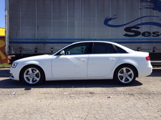

MOSTOLITO Publicado 4 de Julio del 2014 Denunciar Publicado 4 de Julio del 2014 Que pasa compi... A mi me paso algo parecido... Vamos que al final me llego sin suspension deportiva y yo lo queria con ella... Al final a los 4 meses me decidi a cambiar solo muelles a unos Eibach.... Despues de un año... Estoy encantado!!!... Esteticamente brutal, y algo mas de dureza que agradeci mucho en curvas y autovia.... En su dia abri un hilo hablando de ello y puse fotos.... Te adjunto una de ahora: Sent from my iPhone using Tapatalk Responder
Gazapo Publicado 4 de Julio del 2014 Denunciar Publicado 4 de Julio del 2014 Yo me hice el lío con el tema de la suspensión y me pille la estandar y la verdad desde entonces ando siempre pensando que me equivoque, ahora bien en ciudad y por determinadas carreteras es impresionante lo cómoda que es, realmente te haces 1000 km y no sufres nada, la verdad que es para pensarlo bien, pero quizás una intermedia sea lo mejor. Mostolito el coche te quedo fenomenal, vamos nada que ver con el mío que en una visión así queda feote sinceramente, desde otros planos no se aprecia tanto, pero así mucho. Un saludo. Responder
