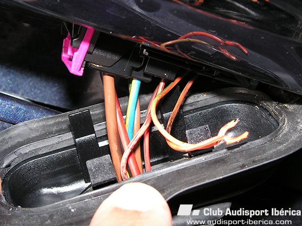

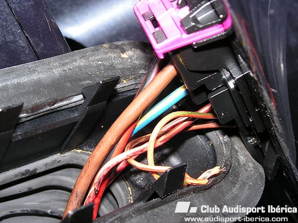

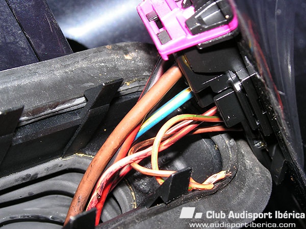

jmps30 Publicado 6 de Julio del 2014 Autor Denunciar Publicado 6 de Julio del 2014 Cables:Gruesos(2): rojo-negro y naranja(butano).Un pelín menos grueso(1): azul-amarillo.Finitos(3): rojo-amarillo, rojo-amarillo y verde-rojo-amarillo >El último verde-rojo-amarillo es el que estaba cortado y unido con cinta aislante negra pero sin pelar el cable, este cable parte de la ficha que va a la carrocería y vuelve a dicha ficha, no va hacia la puerta como el resto (como si fuesen 2 cables)El resto de cables tampoco están muy bien, a alguno se le ve agrietado asomando los hilos de cobre en la curva de pliegue, exactamente el rojo-negro y uno de los rojo-amarillo.Cuando averigue como colgar fotos las pongo, saludos y muchas gracias, espero respuestas please... Responder

Boli91 Publicado 27 de Noviembre del 2018 Denunciar Publicado 27 de Noviembre del 2018 En 6/7/2014 a las 12:28, jmps30 dijo: Fotos Hola soy nuevo por aquí y Tengo el mismo problema y quisiera saber en que parte esta ese cableado ya que no se ve donde están ubicados en esta foto Responder
a4quattro Publicado 27 de Noviembre del 2018 Denunciar Publicado 27 de Noviembre del 2018 Ese es el mazo de cables que pasa por el fuelle de puerta del conductor. Ya lo he comentado en algún post que se habló de esto; hay una alternativa a sustituir el cableado completo de puerta, que es muy caro (por encima de los 200€ + trabajo de hacerlo) , y es poner uno de los kit de reparación de la marca Vemo: por ejemplo VEMO V10-83-0066 Aunque siempre se puede empalmar y colocar una funda termoretractil para que aguante mejor. Responder
