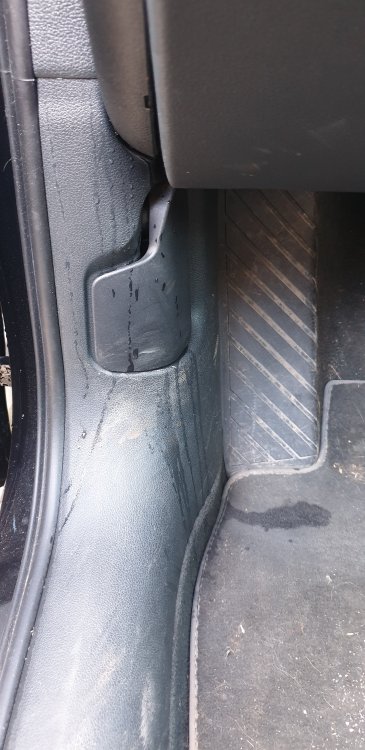

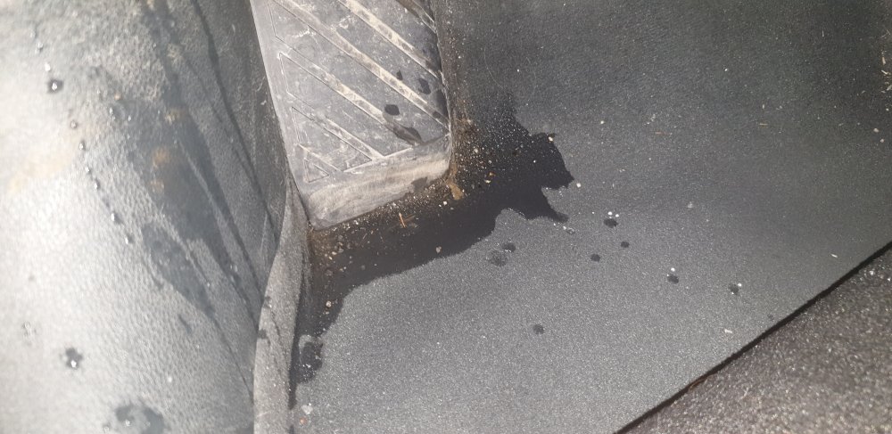

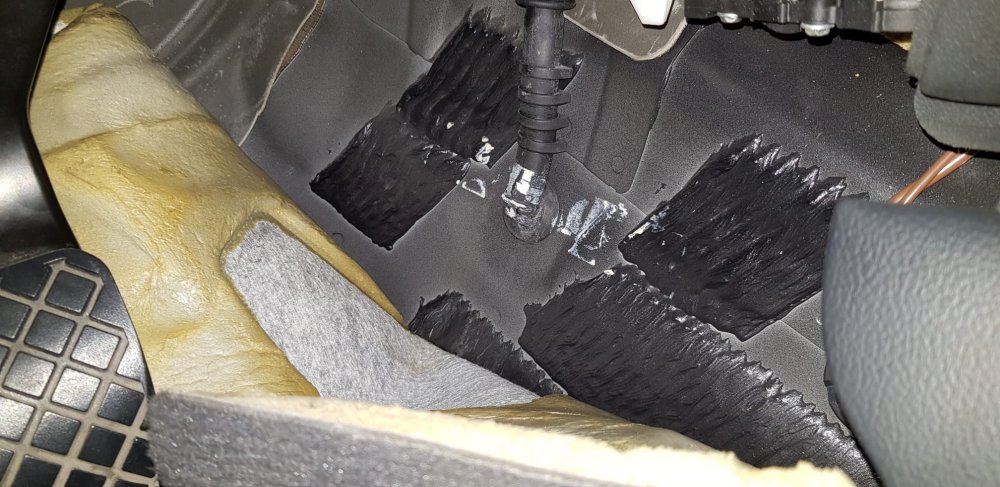

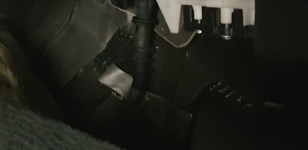

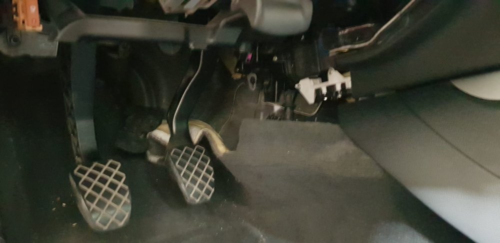

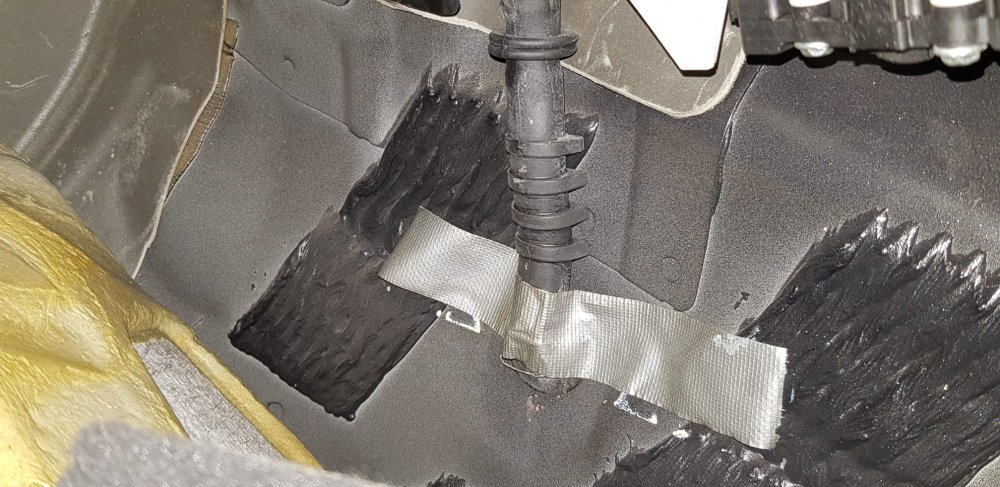

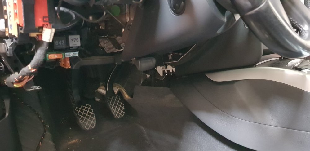

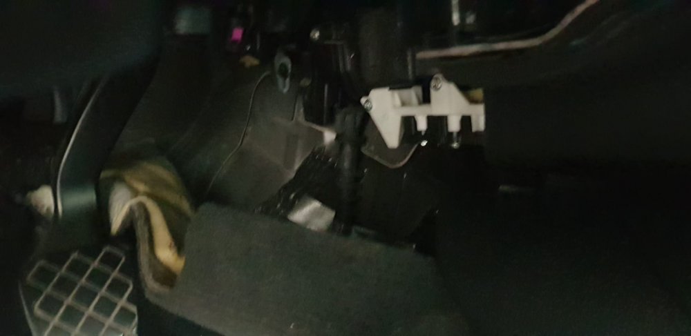

FVazquez Publicado 6 de Septiembre del 2020 Denunciar Publicado 6 de Septiembre del 2020 Buenas tardes, he decidido aportar mi experiencia por si os puede ahorrar un poco de tiempo el reparar este tipo de problema de nuestros audi: Mi "charco" de agua estaba en la parte trasera del asiento del conductor, y hoy con la ayuda de mi amigo Fernando hemos decidido meterle mano al problemilla esperando echar una mañana completa, cuando la sorpresa ha sido que en media hora "aproximadamente" estaba listo: Hemos desmontado el protector que hay debajo del volante: lleva dos tornillos en la parte de abajo y uno en el lateral de los fusible, por la parte de arriba sale con tirar despacito pero enérgico (cuidado que está conectado el OBDII ) Después hemos quitado el acelerador y desconectado la ficha, con esta operacion y forzando la tapicería un poco por la parte de la consola central queda accesible el tubito del desagüe del aire acondicionado, os pongo las fotos generales y especificas, no he puesto las de la reparación realizada porque de la misma alegría hemos ido rápidamente a celebrarlo con zumo de cebada. Espero que con esta ampliación del post sea mas fácil para quien desafortunadamente le suceda esto. Un saludo. Responder
