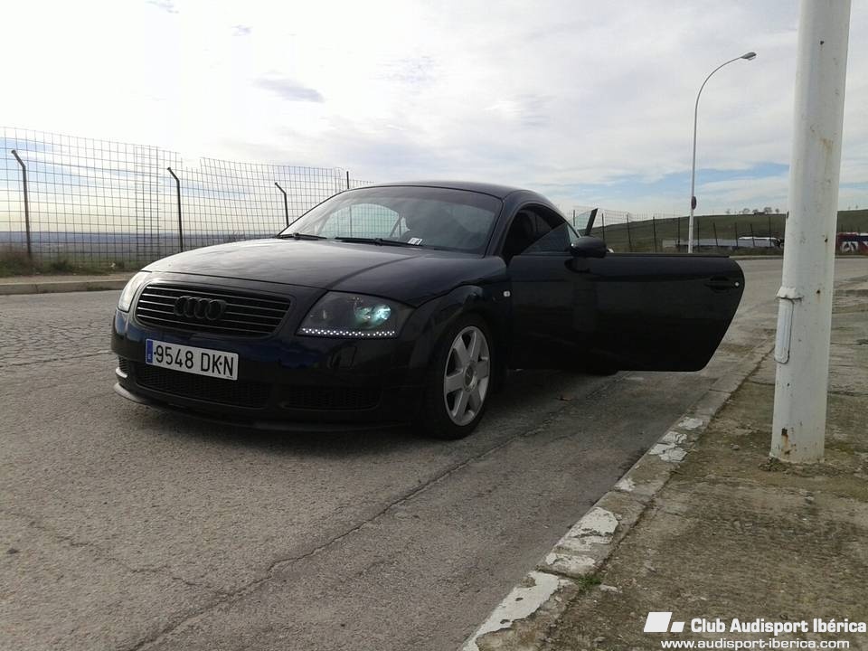

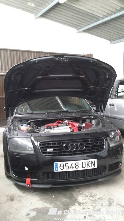

borja s-line Publicado 5 de Julio del 2014 Autor Denunciar Publicado 5 de Julio del 2014 ssiii , algo de eso pense , en el tt de 290cv que tuve tenia el control de traccion pero en 1 o 2 como le pisaras a fondo se desactivava solo... y nose si pasara lo mismo con este .. porcierto no tiene nada que ver con este hilo per4o subo unas fotillos de mis niños ya vendidos a pesar de mis 18 años y para quien lo piense , no , no soy un niño de papi , trabajo muy duro para lograr lo que quiero, jejej . ahi van las fotillos el tt m,as que otra cosa se vendio por el seguro , por la edad... y no se quemas.. me salia a terceros el mas vasico 1.870euros en maprfre a pesar de gastarme casi 4.000 euros solo en motor , llevava frenos rayados de 330m con pinzas porche , escape entero de 3" faros con luz diurna en el mismo sitio que el intermitentes , roscadas kw,una gozada de coche la verdad Responder

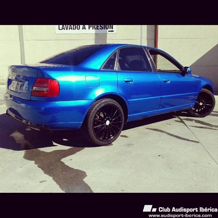

borja s-line Publicado 5 de Julio del 2014 Autor Denunciar Publicado 5 de Julio del 2014 este era el niño bonito, me gaste 2.000 euros en pintarle , el motor tenia 225.000kms y le realice el hembrague y dio varios fal,los de turbo , se le intalo el turbo nuevo, el motor era un 1.9tdi afn 100 y en tlr le conseguimos sacar 154cv , no me acuerdo de los nm que dio pero vastantes y consegui sacarle un consumo de 5.6!! cosa que jamas vere en el 1.8t..... Responder

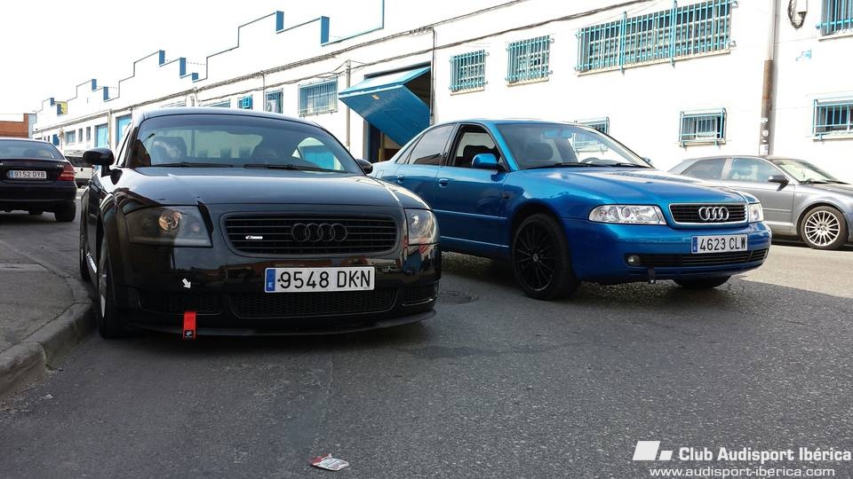

borja s-line Publicado 5 de Julio del 2014 Autor Denunciar Publicado 5 de Julio del 2014 mas fotillos Responder
DAMOKLES Publicado 5 de Julio del 2014 Denunciar Publicado 5 de Julio del 2014 El audi azul ese no acabo muy bien verdad ? Lo digo por que vi un despice de ese coche y como ese audi hay muy pocos y menos con ese azul opc que lleva . El afn es un 110 que normalmente no daba 110 nunca si no bastantes mas cv . A mi hermano yonan con un afn le metieron en los rodillos y dio 130 cv y con repro se quedo en 150 y los consumos son mas o menos lo mismo que tu dices si no le pisa. Responder
borja s-line Publicado 5 de Julio del 2014 Autor Denunciar Publicado 5 de Julio del 2014 Tambien le vi yo y me resulto gracioso ver casi el mismo color y todo , no yo le consegui vender a un chavalito de madrid que hoy en dia sigue contentisimo con el coche Responder
