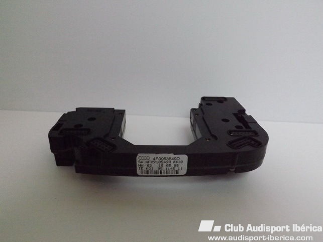

garcle Publicado 6 de Julio del 2014 Denunciar Compartir Publicado 6 de Julio del 2014 Puedes publicar el fallo que te da al pasarle el vag? Yo me decantaría por estas dos piezas antes de liarme con cosas mas gordas pues el coste de estas piezas en ebay puede estar sobre 40 - 50 € cada una. 1 Sensor ángulo dirección. Responder Enlace al comentario Compartir en otros sitios web More sharing options...

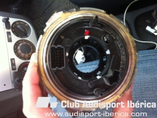

garcle Publicado 6 de Julio del 2014 Denunciar Compartir Publicado 6 de Julio del 2014 2 Modulo control control columna dirección Responder Enlace al comentario Compartir en otros sitios web More sharing options...
garcle Publicado 6 de Julio del 2014 Denunciar Compartir Publicado 6 de Julio del 2014 El fallo de mi amigo resulto ser la primera pieza, el sensor del angulo de dirección, Responder Enlace al comentario Compartir en otros sitios web More sharing options...

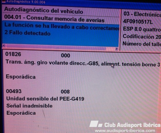

garcle Publicado 10 de Julio del 2014 Denunciar Compartir Publicado 10 de Julio del 2014 Error sensor ángulo de giro G85 era el fallo que aparecía Responder Enlace al comentario Compartir en otros sitios web More sharing options...
